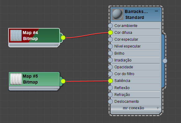

    É possível aprimorar a aparência da prancha das paredes usando Bump mapping. O Bump mapping faz com que um objeto pareça ter uma superfície com saliências ou irregular.
  1. No Slate Material Editor painel Material/Map Browser, na esquerda, localize Maps Standard Bitmap, e arraste outro nó de Bitmap para a View ativa.
    3ds Max Abre uma caixa de diálogo de arquivo.
  2. Na caixa de diálogo de arquivo, selecione planks.bump.jpg e, então, clique em Open.
    3ds Max adiciona o nó na View ativa.
    Este mapa é simplesmente uma versão em preto e branco do mapa planks.bmp .
    Texturas de pranchas em preto e branco para o bump mapping
    O Bump mapping usa intensidades no mapa para afetar a superfície do material quando você renderiza: áreas brancas aparecem mais altas, e as áreas pretas aparecem mais baixas. Esta é a razão pela qual o bitmap utilizado para o bump mapping é uma versão em branco e preto do mapa usado na textura.
  3. Conecte o nó ao componente Bump do material BarracksWalls.
    Como para os outros nós de bitmap, o 3ds Max adiciona um nó Controller para o Value do bump map.
    Dica: Pressionar L indica ao Slate Material Editor para dispor de nós na View ativa.

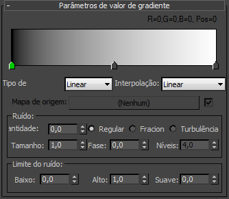

  6. A partir do Material/Map Browser Maps grupo Standard, arraste um nó Gradient Ramp na View ativa. Conecte este nó ao componente Diffuse Color do material SentryBar.
  7. Clique no novo nó de material SentryBar para realçá-la e, então, clique em (Assign Material To Selection), e Show Shaded Material In Viewport).
  8. Clique duas vezes no nó Gradient Map para ver seus parâmetros.

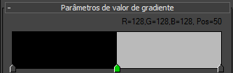

    O Gradient Ramp é um material procedural 3D como o material Noise utilizado na armação do gerador.
  9. No rollout Gradient Ramp, altere o tipo Interpolation para Solid.
    A exibição gradiente é alterada para duas cores sólidas, uma delas em preto.
  10. Clique duas vezes no controle deslizante com a forma de uma seta no meio do gradiente. O controle deslizante altera a cor à direita (você poderia utilizar o primeiro controle deslizante na esquerda para ajustar a cor preta).
    Gradient Ramp com cores sólidas
    Clique duas vezes no meio do controle deslizante (exibido em verde) para alterar a cor à direita do mesmo.
    3ds Max abre o Color Selector.
  11. No Color Selector, altere a segunda cor gradiente para laranja: Red = 255, Green = 150, Blue = 0.
  12. Clique em OK para fechar o seletor de cores.
  13. No rollout Coordinates, altere o valor U Tiling para 10.0.
    O material muda de duas áreas de cor para múltiplas faixas.
