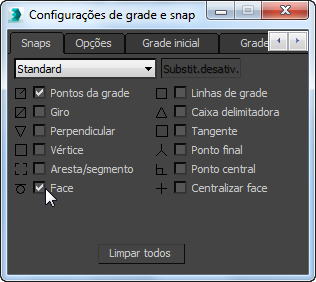

- Na barra de ferramentas principal, clique com o botão direito do mouse em
(Alterna snap) para abrir a caixa de diálogo Configurações de grade e snap. Na caixa de diálogo, clique em Limpar tudo e, em seguida, clique para ativar Face.
Feche a caixa de diálogo Configurações de grade e snap.

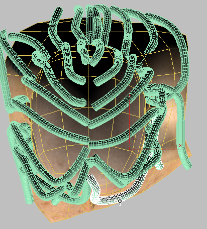

- Desenhe a primeira spline, no lado esquerdo da cabeça, do topo da cabeça para o ombro direito. Clique com o botão direito do mouse para finalizar a criação da spline.
Como você está efetuando snap para faces, algumas partes da spline podem afundar abaixo da pele. Não se preocupe com isso, pois você afastará as splines da cabeça antes de gerar o cabelo.
- Usando as ilustrações como um guia, desenhe o restante das splines.
Em cada lado da cabeça, há três splines na frente da orelha e três atrás da orelha.
Também há mais duas splines na parte de trás da cabeça.
Gire a viewport ao desenhar as splines (depois será possível usar Shift+Z para desfazer as alterações na vista).

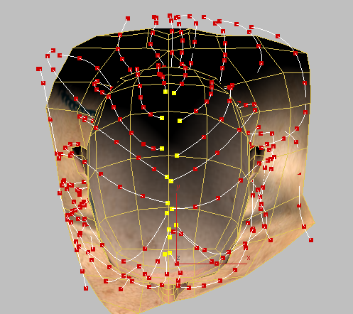

Monte as splines na caixa:
- Quando estiver satisfeito com o desenho das splines,
selecione a primeira spline criada (na têmpora esquerda frontal). Clique nela com o botão direito do mouse e no quadrante Transformação (inferior direito) do menu quad, selecione Converter em:
Converter em spline editável.
- Ative a viewport superior.
- Vá para o
painel Modificar. Com a primeira spline
ainda selecionada, ative a implementação Geometria
botão Anexar e continuando no sentido anti-horário, clique para anexar cada uma das outras splines na caixa. A ordem é importante: Se as splines estiverem fora de ordem, o cabelo ficará embaraçado ou bagunçado. Por isso, não é possível usar o botão Anexar múltiplos.
Dica: Caso seja difícil ver as splines, será possível selecionar a cabeça, clicar com o botão direito do mouse, escolher Ocultar seleção e, em seguida, anexar como descrito anteriormente nesta etapa.
- Quando tiver adicionado todas as splines na caixa, desative Anexas.

- Clique em
(Vértice) para ir para o nível de subobjeto Vértice.
- Clique e pressione Ctrl+clique em
para selecionar todos os primeiros vértices das splines de cabelos (as que são exibidas em amarelo, quando não estão selecionadas).
Dica: Neste ponto, se os vértices raiz parecerem um pouco distantes, será possível usar
(Selecionar e dimensionar escala de maneira uniforme) para aproximá-los, para que o Viking não fique com falhas sem cabelos.
- Pressione Ctrl+I para inverter a seleção.
- Ative
(Selecionar e dimensionar), escolha
(Usar centro de seleção) e, em seguida, dimensione os vértices um pouco para cima, de modo que todos os vértices de escalpe, exceto o primeiro, fiquem a uma certa distância da pele da cabeça.

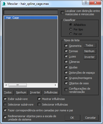

- Se preferir usar a caixa de spline preparada ou se não tiver criado a sua própria caixa, no
menu Aplicativo, selecione Importar
Mesclar. Abra
hair_spline_cage.max.
Na caixa de diálogo Mesclar, clique no objeto Hair_Cage para realçá-lo e, em seguida, clique em OK.

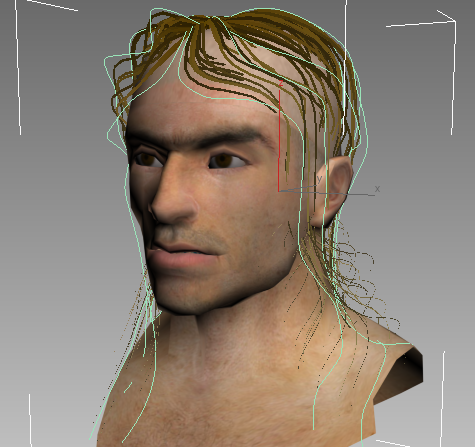

Agora está tudo pronto para testar a renderização do cabelo.
Renderize os cabelos:
- Na barra de ferramentas principal, clique em
(renderização produção). Como o cabelo é maior, a cabeça demora mais para renderizar do que a barba ou o bigode.

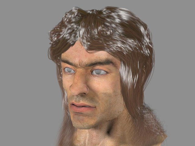

O resultado não é bom: o cabelo parece embaraçado e oleoso. Em parte, é porque os padrões para crescimento de cabelos a partir de splines difere dos padrões para crescimento de cabelos a partir de polígonos.
- Na implementação Parâmetros gerais, altere o valor de Espessura da raiz para 2.5 e o valor de Espessura da ponta para 0.25.
O padrão de Espessura da raiz para cabelos de polígonos é 5.0, enquanto para cabelos de spline é 10.0!
- Na implementação Parâmetros de material, altere os valores de Especular e Brilho para 15.0.
Nesse caso, os padrões são iguais aos de barba e bigode, mas a área maior de cabelos da cabeça torna os realces mais aparentes.
- Clique com o botão direito do mouse em uma viewport e no quadrante Exibição (canto superior direito) do menu quad, escolha Mostrar todos.
Renderize a cabeça mais uma vez.
Desta vez, a aparência dos cabelos da cabeça é mais semelhante à da barba e do bigode.
