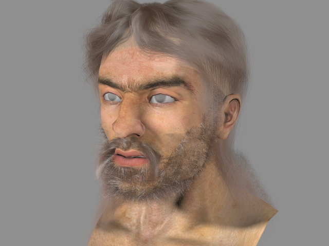

O modificador Cabelo and Pelo adiciona cabelos em um modelo.
Neste tutorial, é possível adicionar cabelos na cabeça e pelos na face de uma personagem Viking. O trabalho continua em três etapas aumentando a complexidade:
- Barbaa barba tem muito pouco estilo,
- Bigode o bigode requer algum estilo e escovação.
- Cabelo o cabelo no topo da cabeça do Viking é a formado por uma caixa de spline.
