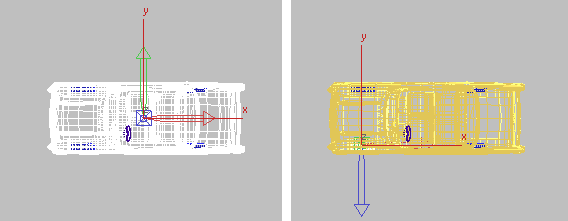

A orientação local de um objeto filho pode diferir da de seu pai.
Esquerda: Orientação do chassi do pai
Direita: Orientação da roda esquerda da frente do carro
O objeto filho (roda do carro) da montagem que será animada neste tutorial é orientado de modo diferente do objeto pai (o corpo do carro). Para girar a roda usando fiação, seria necessário girar a roda em seu eixo Y (com base na orientação do corpo do carro), não em seu eixo X (a orientação local do carro). Para recuperar o controle da orientação local do objeto filho, será necessário adicionar controladores de lista nas trilhas de posição de animação da roda esquerda frontal.

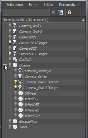

- No painel Explorador de cena, verifique se o objeto Chassi tem um ícone de seta
que significa "expandir" junto a ele. Se não tiver, selecione Exibir filhos. Se não houver essa opção, selecione Exibir
Exibir filhos para ativá-la. Dica: Por padrão, o painel Scene Explorer aparece à esquerda dos viewports, mas, se ele estiver oculto, você poderá pressionar a teclaH para exibir uma versão flutuante do Explorer.
- No painel Explorador de cena, expanda a hierarquia do objeto Chassi (o corpo do carro).
Observe como as quatro rodas, bem como o volante, são os filhos do objeto Chassi. Esta hierarquia é típica dos modelos de carro 3D.
- Na lista de objetos do Explorador de cena, clique para realçar Wheel-FL.
A roda esquerda frontal na cena agora está selecionada.

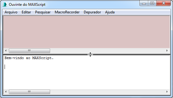

- Vá para o canto inferior esquerdo da janela do 3ds Max, clique com o botão direito do mouse na área MAXScript e escolha Abrir janela de comandos.
O 3ds Max abre a caixa de diálogo Ouvinte do MAXScript.
Dica: Se o painel superior do Macro Recorder (com um plano de fundo de cor rosa) não for fácil de visualizar logo de início, arraste a barra que divide os painéis para baixo, para que os dois painéis fiquem com uma área aproximadamente igual. Também é possível redimensionar essa caixa de diálogo.
- Na barra de menu, escolha MacroRecorder
Ativar. Deste ponto em diante, quase todas as ações executadas no 3ds Max serão gravadas em um script.

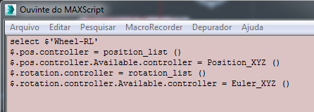

- Em uma viewport, clique para selecionar a roda traseira esquerda do carro (o objeto Wheel-RL).
- Repita as etapas de 7 a 17 do procedimento anterior para atribuir controladores de lista à posição e à rotação da roda traseira esquerda.
Ao avançar, observe como a área de cor rosa do Macro Recorder acumula dados de scripts.

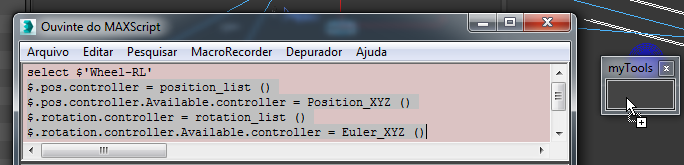

- Clique com o botão direito do mouse em uma área vazia da barra de ferramentas principal (abaixo da lista suspensa Conjuntos de seleção há uma área prática) e, em seguida, no menu pop-up, selecione Personalizar.
- Na caixa de diálogo Personalizar interface do usuário, assegure-se de que a guia Barras de ferramentas esteja ativa e, em seguida, clique em Novo.
- Na caixa de diálogo Nova barra de ferramentas, digite myTools e clique em OK.
Feche a caixa de diálogo Personalizar interface do usuário e reposicione a nova barra de ferramentas para a direita da janela de comandos do MAXScript.
- Realce as últimas quatro linhas do script e, em seguida, arraste e solte na barra de ferramentas myTools.
O 3ds Max cria um botão na barra de ferramentas.

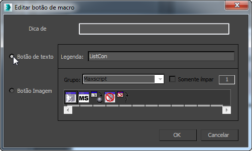

- Clique com o botão direito do mouse no botão recém-criado e escolha o Editar aparência do botão.
- Na caixa de diálogo Editar botão de macro, selecione a opção Botão de texto e no campo Etiqueta, digite ListCon e clique em OK.
O 3ds Max muda o botão para um botão de texto.
