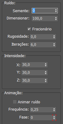

- Clique no menu suspenso Lista de modificadores e escolha o modificador de Ruído.
- No grupo de Ruído, ative Fracionário e, no grupo Força, defina X, Y e Z como 30.0.

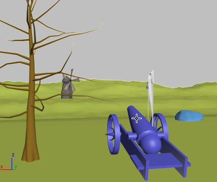

A pedra está ganhando forma, mas poderia ser mais plana.
- Na barra de ferramentas principal, clique para ativar
(Selecionar e uniformizar escala).
- Na vista Câmera001, arraste o eixo Z da meta-alça para baixo até que o objeto de pedra fique a dois terços de sua altura original.

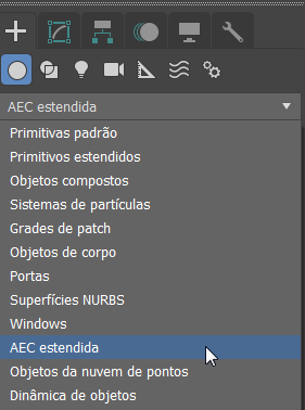

- No
painel Criar, ative
(Geometria), depois na lista suspensa (no presente, exibe "Primitivas padrão"), escolha AEC estendida.
Objetos AEC estendidos têm geometria pré-construída, incluindo guarda-corpos, cercas e plantas. São uma forma rápida para adicionar detalhes realistas a uma cena.

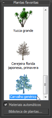

- Na implementação do Tipo de objeto, clique para ativar Vegetação.
- Na implementação de Plantas favoritas, selecione Carvalho genérico como espécies de árvore.
- Clique com o botão direito do mouse da viewport superior para ativá-la e adicionar a árvore à cena, clicando em um ponto um pouco abaixo e à direita da pedra.

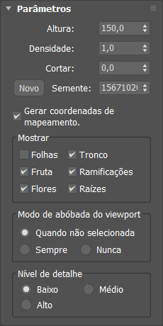

- Com a árvore ainda selecionada, na implementação de Parâmetros, defina Altura como 150.
- Em Mostrar grupo, desative Folhas e, no grupo de Nível de detalhe, selecione Baixo para reduzir o número de ramificações.
- Se você ainda não estiver satisfeito com a aparência da árvore, na implementação de parâmetros, clique em Novo.
Toda vez que você clica neste botão, o Valor semente é alterado, fazendo com que a árvore passe por uma reconfiguração aleatória.
- Quando estiver satisfeito com a aparência da árvore, renomeie o objeto Vegetação001 no campo Nome usando o mesmo procedimento seguido para pedra. Chame este objeto de oak_tree.
- Se a árvore estiver obscurecendo sua vista do moinho de vento, sinta-se à vontade para movê-la usando
(Selecionar e mover) na barra de ferramentas principal.
