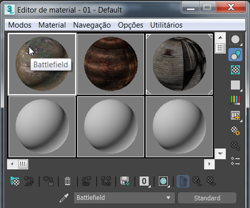

Adicionar um material de campo de batalha:

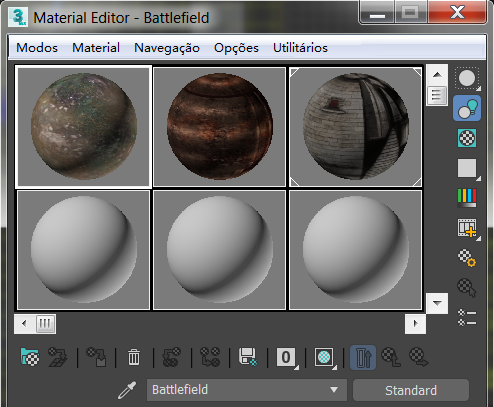

(Editor de materiais) e, em seguida, no submenu, abra o Editor de material compacto.
(Um submenu é similar a um menu suspenso, mas com botões ao invés de texto).
O Editor de material é aberto como uma janela flutuante.
O Editor de materiais Compact, geralmente é mais conveniente quando desejar simplesmente para atribuir materiais que já foram projetados. O Editor de materiais Slate, que ocupa mais espaço na tela, é mais conveniente e versátil para o projeto de materiais.
Editor de Material Compacto.
Por default, o Editor de Material Compacto exibe seis compartimentos de amostras, cada um dos quais é capaz de armazenar um material. Normalmente, você teria vários materiais para escolher, de modo que você pode preferir expandir o número de compartimentos de amostra selecionáveis a partir do editor.
Observe que o nome Campo de batalha aparece no campo de Nome de Material abaixo dos compartimentos de amostra.
Este material já foi construído para você. Ele utiliza uma imagem em bitmap como textura e inclui um mapa de relevo.

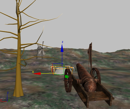

A viewport agora exibe uma paisagem coberta por grama e sujeira.
(Exibir material com aplicação de sombra na viewport). Este botão está na linha de botões abaixo dos compartimentos de amostra.

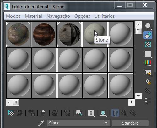

Se no início você não pode ver o compartimento de amostra para o material pedra, clique com o botão direito em um dos compartimentos de amostra e selecione Janelas de Amostra 5 X 3 para exibir mais compartimentos.

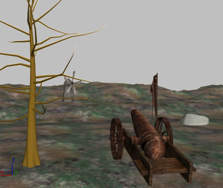

A árvore de carvalho e o moinho de vento já tem os materiais aplicados, agora você está pronto para começar a animação da cena.
Centralizar mais a rocha:
Mova o rocha de modo que ela esteja diretamente na frente do canhão.
