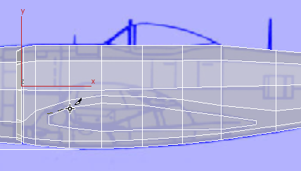

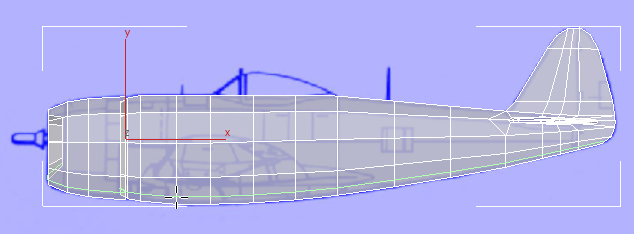

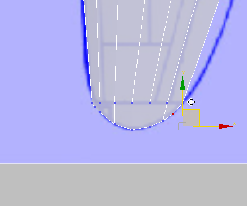

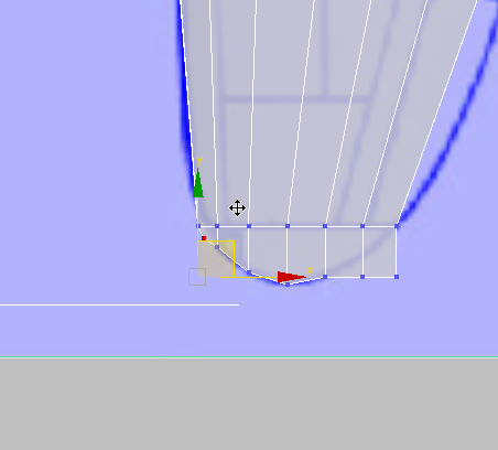

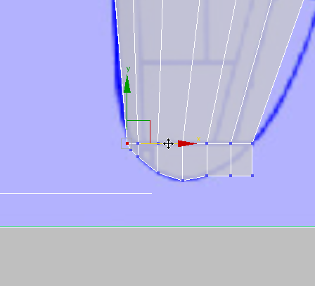

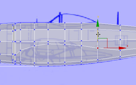

  1. Na faixa de opções painel Editar, clique em (Alternar contorno).
  2. Na viewport frontal, utilize Alternar contorno para criar um contorno longitudinal de bordas perto da parte inferior da fuselagem.
  3. Clique com o botão direito do mouse para sair da ferramenta Alternar contorno.
  4. Vá para o nível de subobjeto (Vértice).
  5. No painel Editar da faixa de opções , ative (Restringir à borda).
  6. Na viewport frontal, ao longo da borda acima do novo contorno de borda, mova os vértices verticalmente para criar um contorno que irá delimitar as faces das asas.
  7. No painel Editar da faixa de opções , ative (Restringir a Nenhum).
  8. Clique em (Vértice) novamente para sair do nível de subobjeto Vértice.

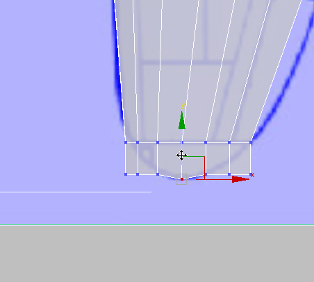

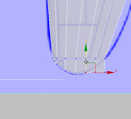

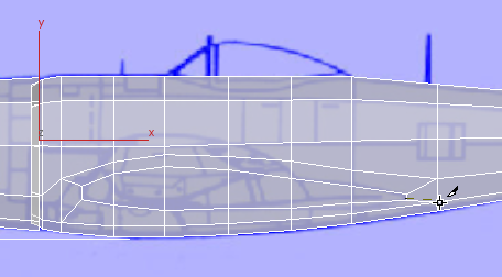

  9. Na faixa de opções painel Editar, clique em (Cortar).
  10. Na viewport frontal, utilize a ferramenta Cortar para criar bordas ao redor do contorno da asa. É possível usar algumas imagens blueprint para ajudar a localizar estes cortes, mas para a parte dianteira da asa, utilize o contorno acima e a seguinte ilustração.
  11. Clique com o botão direito do mouse para sair da ferramenta Cortar.
  12. Ative (Cortar) novamente, e como foi feito para o estabilizador, adicione as bordas dos vértices independentes às bordas à esquerda e à direita da asa, próximos aos vértices do canto, para assegurar que todos os polígonos sejam quadrangulares.
  13. Clique com o botão direito do mouse para sair da ferramenta Cortar.

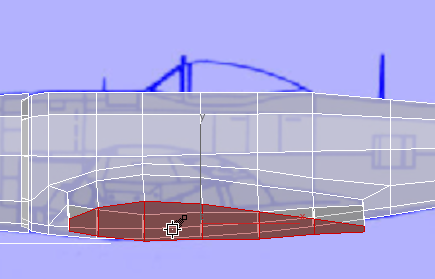

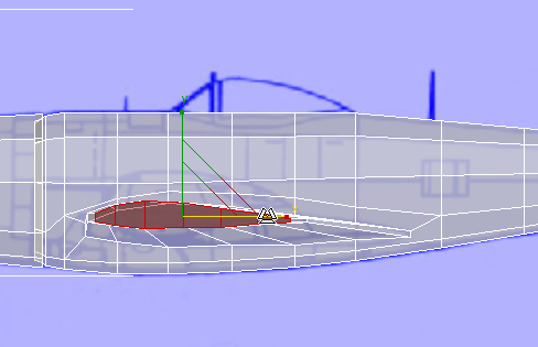

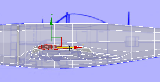

  1. Vá para o nível de subobjeto (Polígono).
  2. Clique em Ctrl + clique para selecionar as faces que formam a base da asa.
  3. Na faixa de opções painel Polígonos, clique em (Extrusão). A seguir, arraste para efetuar a extrusão de faces a uma distância curta.

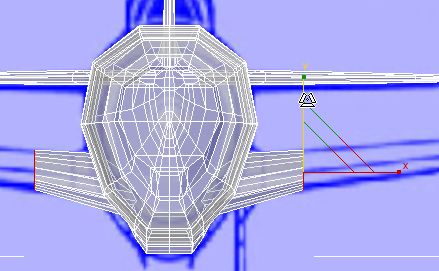

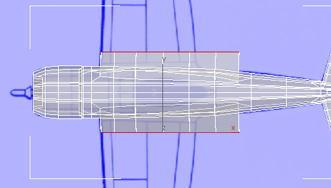

    Dica: Como você fez para o estabilizador, arraste na viewport frontal, mas veja seu trabalho em outras viewports, especialmente na Visualização superior.

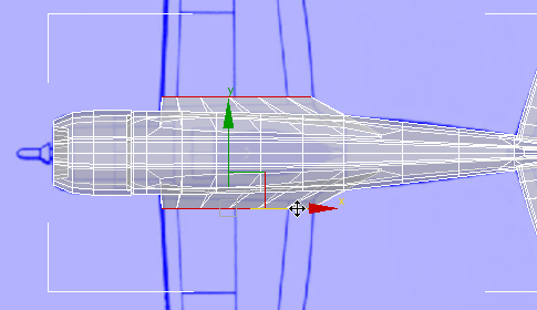

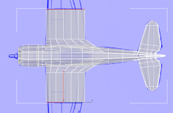

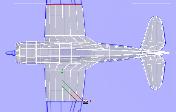

    Vista superior
  4. No painel da faixa de opções Alinhar, clique em (Alinhar X).
  5. Dimensione as faces ao longo de seu eixo X e mova-as em X e Y para que a extrusão da asa coincida com a imagem do esquema na viewport superior.

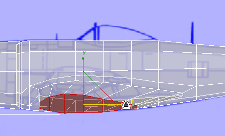

    Dica: Este passo não funcionará se as restrições estiverem ativas: Assegure-se de que (Restringir para nenhum) está ativo.

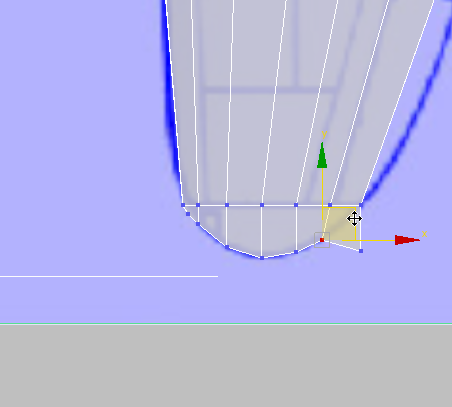

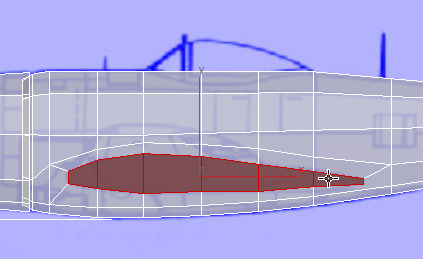

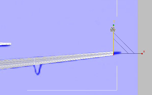

  6. Na Visualização esquerda, dimensione e mova as faces ao longo de seu eixo Y, para que a asa coincida com a imagem do esquema.
    Dica: Neste ponto, se a superfície superior da asa parece muito baixa, você pode ir para o nível de subobjetos (Vértice), ative (Restringir para borda) e mova os vértices ao longo da base da borda superior da asa para cima na fuselagem (é mais fácil selecionar os vértices na viewport Perspectiva). Assegure-se de ativar (Restringir para nenhum) quando tiver concluído.
  7. No nível de subobjeto (Polígono), efetue a extrusão da asa até a junção estar no centro.
    Vista superior
  8. Dimensione as faces ao longo de seu eixo X e mova-as em X e Y para que a extrusão da asa coincida com a imagem do esquema na viewport superior.
    Vista superior
  9. Também dimensione e mova a asa na viewport esquerda, de maneira que ela coincida com a imagem do esquema.

  1. Faça a extrusão da asa longe da última junção.
    Vista superior
  2. Novamente, dimensione e mova as faces para que as asas coincidam com imagem do esquema na viewport superior.
    Vista superior
  3. Faça o mesmo na viewport esquerda.

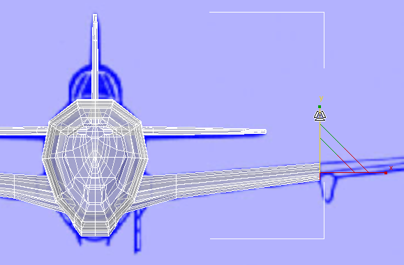

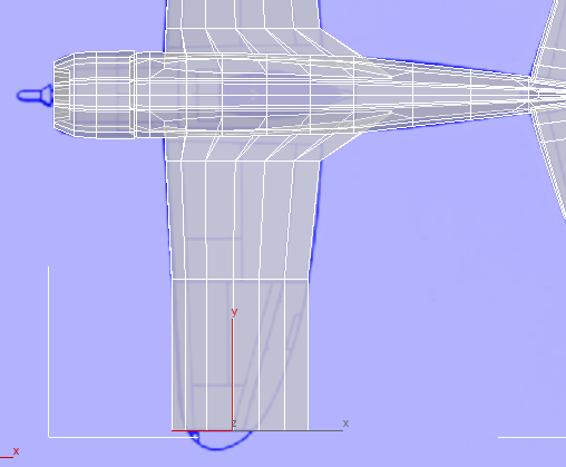

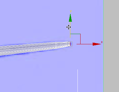

  4. Faça a extrusão da asa novamente, desta vez para a própria ponta.
    Vista superior
    Nota: Os segmentos de borda longos não correspondem à curvatura das asas, especialmente em suas bordas à direita. Na próxima lição, você irá efetuar o ajuste fino da forma que redefiniu a curvatura da fuselagem.

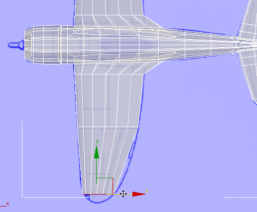

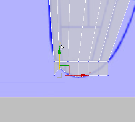

  5. Na viewport esquerda, dimensione e mova as faces para coincidir com a imagem do esquema.

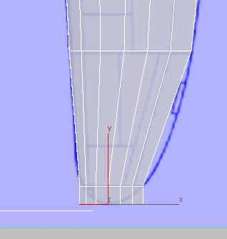

  6. Vá para o nível de subobjeto (Vértice).

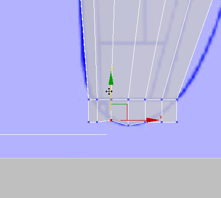

  7. Na viewport superior, utilize a seleção de regiões para selecionar os pares de vértices (superior e inferior) e movê-los, para que a curva da ponta da asa coincida com a imagem do esquema.
