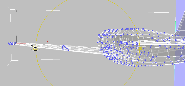

  1. Na viewport em perspectiva, órbite em torno do modelo para assegurar-se de que as asas estão iguais.
    Se quaisquer vértices parecerem fora de lugar, especialmente ao longo do eixo vertical, mova-os para aprimorar a aparência de asa.
  2. Ative (Selecionar objeto) para desativar Órbita.
  3. Pressione Shift+Z para desfazer as alterações na vista em perspectiva.

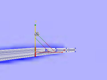

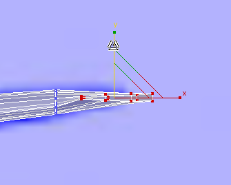

  4. Na janela da esquerda, selecione os vértices da ponta da asa, e escale-os para baixo um pouco verticalmente.
  5. Faça o mesmo para os vértices na junção da ponta da asa.
    Estes ajustes são mais intuitivos do que quantitativos: Busque um resultado que seja visualmente agradável para você.
  6. Clique em (Vértice) novamente para sair do nível de subobjeto Vértice.

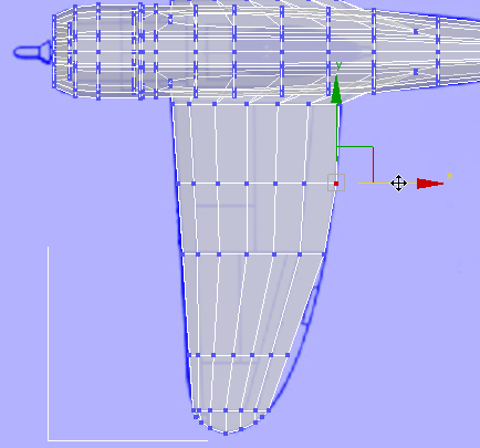

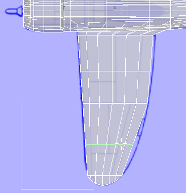

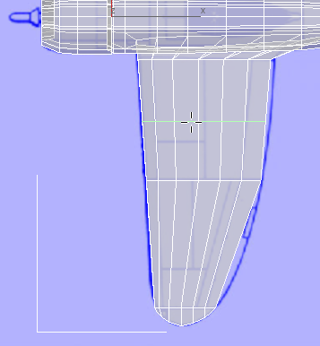

  1. Dê zoom e panorâmica na viewport superior para que você possa ver toda a asa à esquerda.

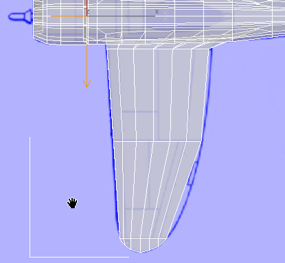

  2. Na faixa de implementação Editar, ative (Contorno Swift). A seguir, na viewport superior, utilize Contorno Swift para adicionar dois novos contornos de aresta que subdividem as longas faces na asa.
  3. Clique com o botão direito para desativar a ferramenta Swift Loop.

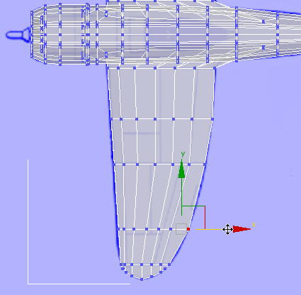

  4. Vá para o nível de sub-objeto (vértice) novamente, vértices de seleção de região na aresta da trilha da asa, mova-os para melhor coincidir com a curvatura da asa, como mostrado na imagem azul.
  5. Clique em (Vértice) novamente para sair do nível de subobjeto Vértice.
