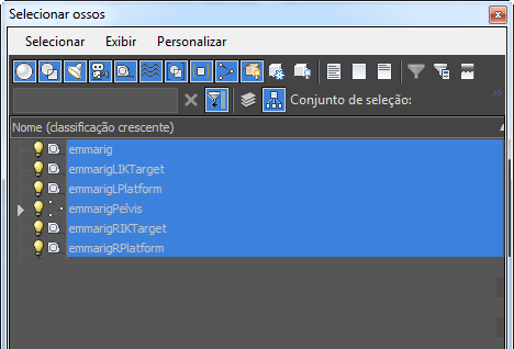

  2. Na implementação dos parâmetros, clique no botão Adicionar ao lado de Ossos.
    Isto abre a caixa de diálogo Selecionar ossos, que é o mesmo que a familiar caixa de diálogo para selecionar a partir da cena.
  3. Realçar todas as entradas da lista, exceto o cabelo, o chapéu, e os olhos. A maneira mais fácil de fazer isso, pois todos os ossos desejados começam com “Emma” é simplesmente digitando e no campo de pesquisa. Clique em Selecionar para concluir.
    Os ossos aparecem na lista de implementação de parâmetros e a pele básica é executada. Você pode demonstrar isso ao mover a perna pela plataforma do pé.
