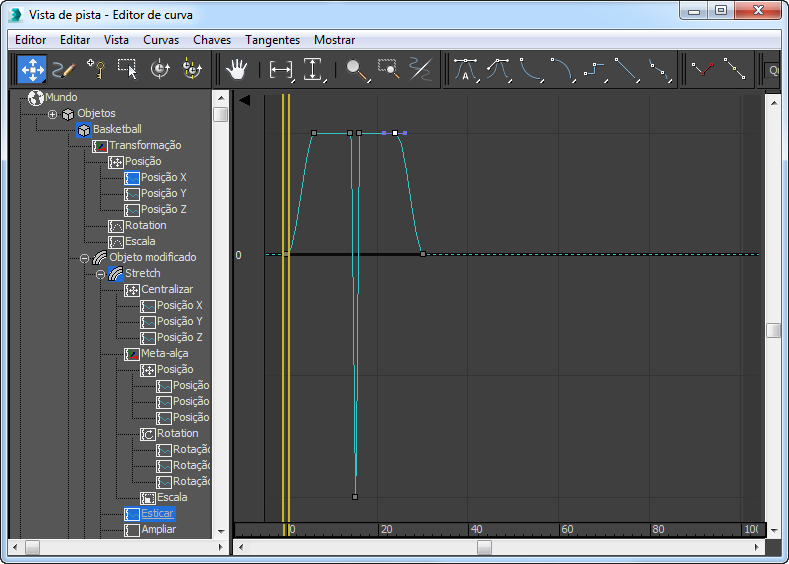

  1. Na janela do controlador do Editor de curva , localize a faixa do parâmetro Esticar.
    A hierarquia aparece como Bola de basquete Objeto modificado Esticar Esticar: Flutuador de Bezier. Você deve rolar para baixo para passar diversas posições, rotações e trilhas de dimensionamento que você não está usando neste exercício.
  2. Na Vista de Trilha - Barra de ferramentas Editor de curva, clique em (a curva de parâmetro Tipo Fora-de-alcance).
  3. Na caixa de diálogo Tipos de parâmetro de curva fora-de-alcance, clique no botão de saída para a opção Ciclo e, a seguir, clique em OK.
    Agora o padrão comprimir e esticar será repetido indefinidamente.
