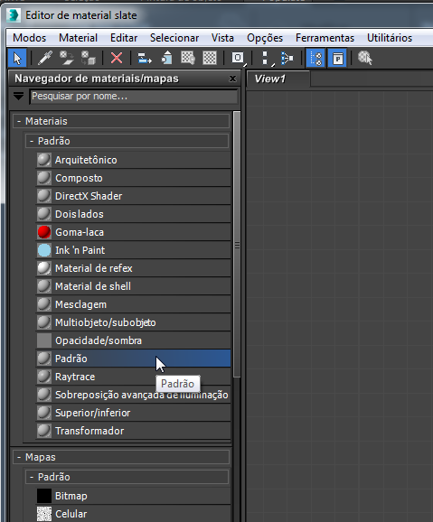

  2. Na coluna do Navegador de material/mapa à esquerda da janela do Editor de material slate, localize a entrada de um Material padrão.

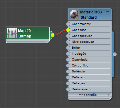

    Arraste essa entrada para o painel Vista (View1) no centro da janela. O 3ds Max exibirá o material como um nó na Vista.

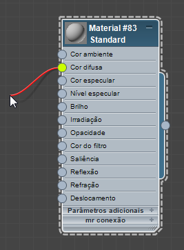

  3. Clique no soquete de entrada arredondada para o componente Cor difusa do material e arraste para longe dele.
    Aparecerá um fio enquanto você arrasta.
    Solte o botão do mouse.

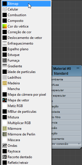

    O 3ds Max abrirá um menu de contexto pop-up.
    No menu de contexto, escolha Bitmap.

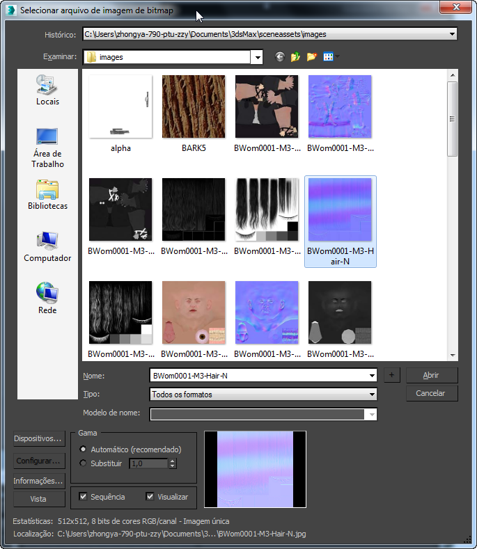

    O 3ds Max abrirá uma caixa de diálogo Selecionar arquivo de imagem bitmap.
    Na caixa de diálogo, clique em skirt_print.jpg para selecioná-lo e clique em Abrir.
    O 3ds Max adicionará um nó Bitmap ao componente Cor difusa do material.

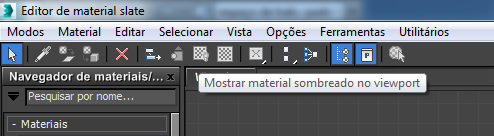

  5. Na barra de ferramentas do Editor de material slate, clique para ativar (Mostrar material sombreado no viewport). (Se você estiver utilizando um driver legado, Direct3D ou OpenGL, a dica de ferramenta dirá "Mostrar mapa padrão no viewport").
    Quando essa opção estiver ativada, o 3ds Max exibirá um círculo vermelho na barra de título do nó Bitmap.

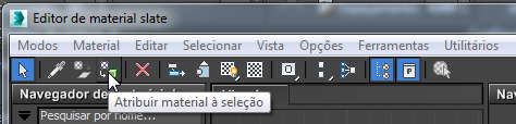

  7. Na barra de ferramentas do Editor de material slate, clique em (Atribuir material à seleção).
  8. Feche o Editor de materiais Slate.

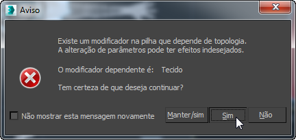

  2. Na pilha de modificadores, role para baixo para ver o modificador Criador de vestuário e clique na entrada do Criador de vestuário para realçá-lo.
    O 3ds Max exibirá uma advertência sobre a topologia. Clique em Sim para ignorar essa advertência.

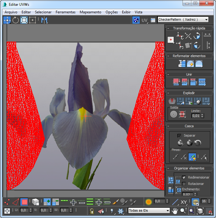

  2. Na caixa de diálogo Editar UVWs barra de ferramentas superior, abra a lista suspensa de texturas e escolha Map #0 (skirt_print.jpg). (o número de mapa pode variar).
    O padrão do mapa aparecerá na janela Editar UVWs.

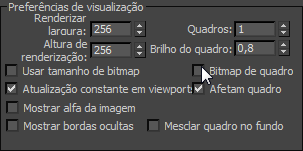

  3. Na caixa de diálogo Editar UVWs barra de ferramentas superior, clique no botão de opções.
    O 3ds Max abrirá a caixa de diálogo Desempacotar opções.
  4. Na caixa de diálogo Desempacotar opções grupo Preferências de visualização, se Bitmap de quadro estiver desativado, ative-o, e se Usar tamanho de bitmap personalizado estiver ativado, clique para desativá-lo.
    Clique em OK para fechar a caixa de diálogo Desempacotar opções.

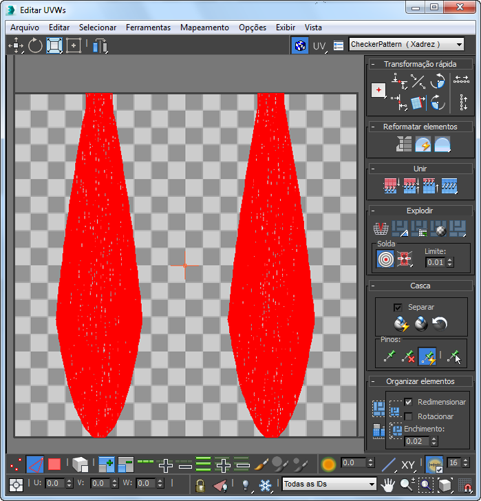

  5. Redimensione a caixa de diálogo Editar UVWs e aplique zoom e pan na janela Editar UVWs para poder ver dois ladrilhos do padrão de flores.
    As ferramentas de navegação estão na caixa de diálogo Editar UVWs segunda barra de ferramentas inferior, a barra de ferramentas Transformar/exibir. Elas aparecem no canto inferior direito da caixa de diálogo.

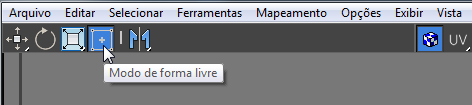

  6. Na caixa de diálogo Editar UVWs barra de ferramentas superior, clique em (Modo de forma livre) para ativá-lo.
    Em Modo de forma livre, a seleção de subobjeto é cercada por uma caixa. A seleção é movida ao arrastar o centro da caixa; arrastar a alça no meio de uma lateral a gira; e arrastar uma alça em um canto dimensiona a seleção, relativa à textura mapeada. Observe o cursor para ver qual transformação está ativa.
  7. Mova o grupo da saia para alinhá-lo à aresta esquerda do padrão e dimensione para alongá-lo para que ele cubra dois ladrilhos do padrão.
  8. Clique em uma área vazia da janela Editar UVWs para desmarcar os painéis da saia.
  9. Na primeira caixa de diálogo Editar UVWs barras de ferramentas inferiores, a barra de ferramentas Seleção de subobjeto, clique em (botão de alternância Selecionar por elemento UV) para ativá-lo.
    Quando estiver ativada, o botão exibe uma marca de seleção.
  10. Clique para selecionar somente o cluster da saia à esquerda e dimensione-o para que ele se estenda pelo primeiro ladrilho do padrão.
  11. Faça o mesmo para o cluster da saia à direita.
