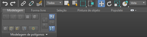

    Por padrão, uma versão minimizada da faixa de opções Modelagem de grafite é exibida diretamente abaixo da barra de ferramentas principal.
    Nota: Esta lição oferece as descrições das estações de trabalho usando a exibição da barra de ferramentas da faixa de opções padrão. A faixa de opções em sua estação de trabalho pode ser exibida de forma diferente se você a tiver personalizado em uma sessão anterior do 3ds Max.
  2. Clique no ícone de expandir/minimizar algumas vezes até que toda a faixa de opções seja exibida.
    A guia Modelagem de polígonos é exibida com as ferramentas desativadas, já que não há nenhum modelo de polígono existente na cena.

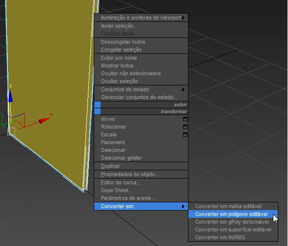

  1. Certifique-se de que a caixa esteja selecionada, clique com o botão direito do mouse nela e, no quadrante Transformar (inferior direito) do menu quadrado, selecione Converter para Converter em polígono editável.
    A faixa de opções será atualizada para exibir várias ferramentas de edição do polígono.

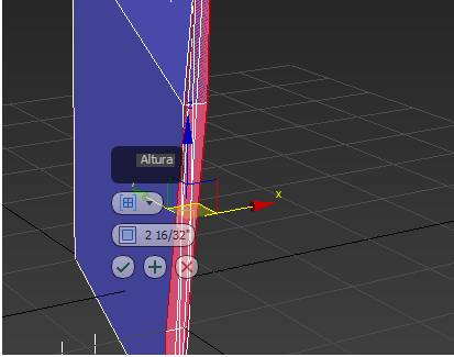

  8. Na faixa de opções painel Polígonos, clique com a tecla Shift pressionada em (Extrusão).
    (Quando você clica com a tecla Shiftpressionada em uma dessas ferramentas, o 3ds Max exibe os controles do caddy dessa ferramenta.)
  9. No segundo controle do caddy Extrusão, Altura, defina o valor como 2,5 e clique em (OK).

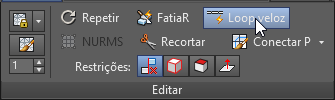

  2. No painel da faixa de opções Editar, clique em (Contorno rápido).
    Agora, quando você posicionar o cursor perto de uma aresta, um loop virtual verde será exibido. Isso ajudará a visualizar a colocação do loop.
  3. No viewport, clique em uma aresta do polígono horizontal.
    O 3ds Max cria um loop perpendicular à aresta clicada. Esse método é uma forma rápida de criar e posicionar um loop em um modelo.

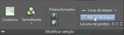

  2. Na faixa de opções painel Modificar seleção parte suspensa, clique em (Modo de etapas) para ativá-lo.
    Quando o Modo de etapas estiver ativo, a seleção de dois subobjetos (neste caso, polígonos) também selecionará os polígonos junto com o caminho mais curto entre os dois subobjetos.

  8. Na faixa de opções painel Modelagem de polígonos, clique em Modo Modificar.
    Quando ativo, o modo Modificar torna a toda a matriz de ferramentas de modelagem Graphite disponíveis.

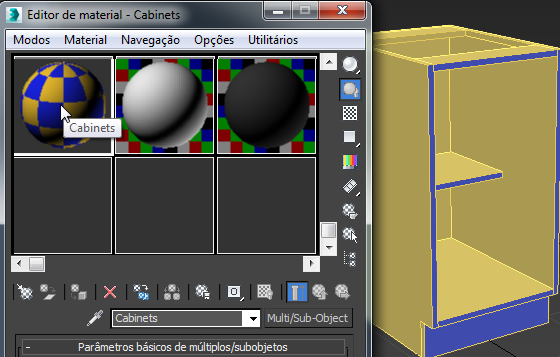

  1. Na barra de ferramentas principal, clique em (Editor de materiais) para abrir o Editor de material compacto.
    Nota: Há duas versões do Editor de materiais: a interface Compacta e a interface Slate. A versão Slate é mais versátil quando você está projetando materiais e a versão Compacta é um pouco mais conveniente quando você precisa apenas atribuir materiais existentes.
  2. Clique na ranhura da amostra superior esquerda para torná-la ativa. O material nessa ranhura é denominado Armários.
  3. No Editor de materiais, clique em (Atribuir material à seleção).
  4. Feche o Editor de material compacto.
