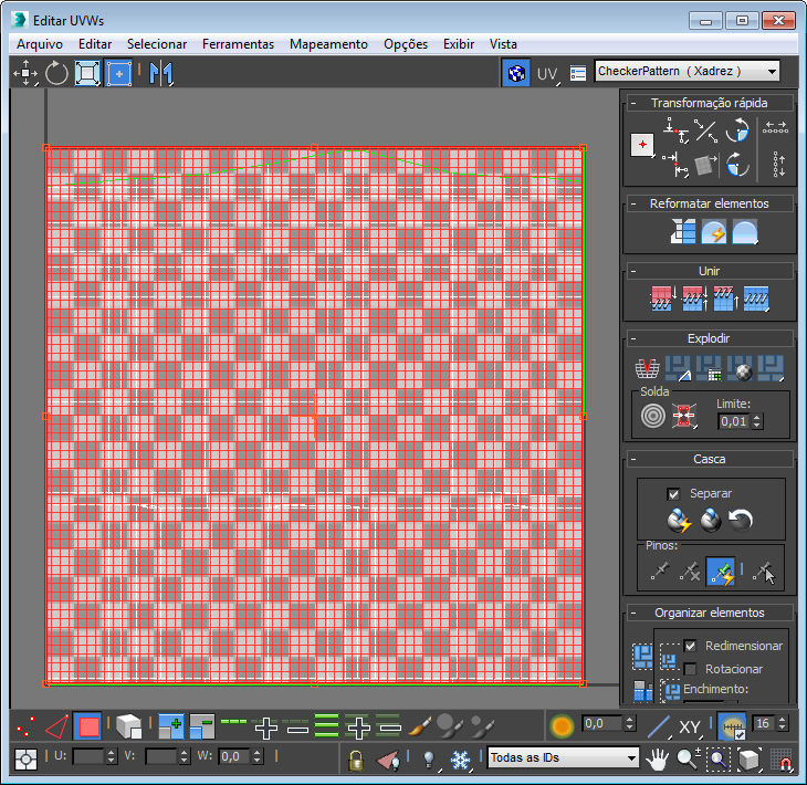

  6. No painel Modificar implementação Editar UVs, clique em Abrir editor UV.
    O 3ds Max abrirá a caixa de diálogo Editar UVWs.
  7. Na barra de ferramentas da caixa de diálogo Editar UVWs, selecione "Map #11 (fac1.jpg)" na lista suspensa de padrões de plano de fundo. (o número de mapa pode variar).
    Agora a janela principal da caixa de diálogo exibe fac1.jpg.
  8. Na segunda das barras de ferramentas inferiores, a barra de ferramentas Transformar/exibir, clique para ativar (Exibir somente polígonos selecionados).
    Agora a geometria mostrada na caixa de diálogo Editar UVWs (a malha vermelha) representa somente a face do batente à esquerda.

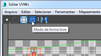

  9. Na barra de ferramentas da caixa de diálogo Editar UVWs, clique em (Modo de forma livre) para ativá-lo.
    A malha da face agora mostra alças em suas arestas e cantos. Com o Modo de forma livre, você pode dimensionar a face ao arrastar uma alça de canto, rotacioná-la ao arrastar uma alça lateral e movê-la ao arrastar do interior dela.
  10. Arraste um canto para dimensionar a face de forma que ela fique do tamanho aproximado de um batente no bitmap.
