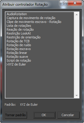

  2. Clique com o botão direito do mouse na Trilha de rotação principal. No menu quad, selecione Atribuir controlador.
    3ds Max Abre uma caixa de diálogo Atribuir controlador.
  3. Na caixa de diálogo Atribuir controlador de rotação, clique para selecionar Rotação TCB e, em seguida, clique em OK.
    Agora a bola de basquete tem uma única Trilha de rotação, sem Trilhas de rotação X, Y, e Z subordinadas.

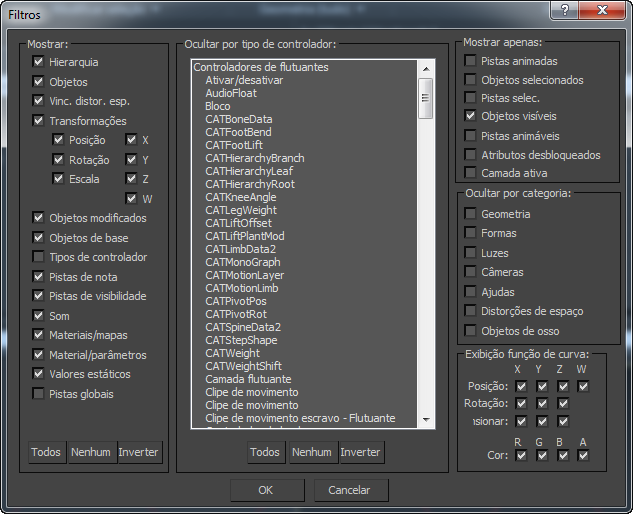

  4. Na barra de ferramentas da Vista de trilha - Editor de curva, clique em (Filtros).
    O 3ds Max abre a caixa de diálogo Filtros da Vista de trilha.
    Se esse botão não estiver visível inicialmente, clique com o botão direito do mouse em uma área em branco da barra de ferramenta da Vista de trilha e selecione Mostrar barras de ferramentas Controladores: Vista de trilha.
  5. Na caixa de diálogo Filtros grupo Mostrar (à esquerda), clique para Ativar Tipos de controlador e, em seguida, clique em OK.
    Agora a janela do controlador lista os tipos de controlador.

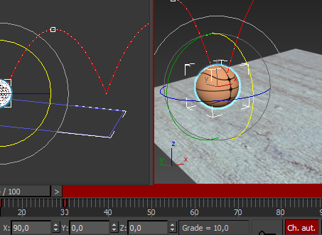

  3. Arraste o controle deslizante de tempo para o quadro 15. Na Viewport de perspectiva, gire a bola de basquete 90 graus a frente do eixo X. Observe o campo X na barra de status para verificar o valor.
    Rotação para frente no quadro 15
  4. Arraste o controle deslizante de tempo para o quadro 30. Gire a bola de basquete para frente mais 90 graus ao longo do eixo X.
