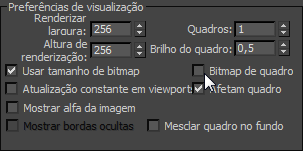

- Na caixa de diálogo Desempacotar opções
grupo Exibir preferências, clique para desativar o Bitmap de quadro, em seguida, clique em OK.
Isso facilita a visualização do quadrado da unidade das coordenadas U e V.

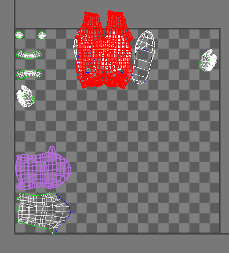

Isolar os clusters:
Antes de ajustar a casca do braço esquerdo, reorganize os clusters na janela Editar Edit UVWs.

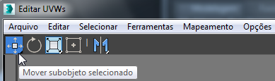

- Na caixa de diálogo Editar UVWs
barra de ferramentas superior, clique em
(Mover subobjeto selecionado) para ativá-lo.

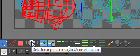

- Na primeira caixa de diálogo Editar UVWs
barras de ferramentas inferiores, na barra de ferramentas Seleção de subobjeto, clique em
(Selecionar por alternação UV de elemento) para ativar.
Quando esse recurso estiver ativado, o botão exibe uma marca de seleção.
- Um por um, clique nos outros clusters na janela Editar UVWs e
separe-os da manga descascada. Deixe a manga onde estiver.
Em geral, você não deseja que os clusters de um modelo descascado se sobreponham.
- Selecione a manga esquerda descascada novamente.
(Selecionar por alternação UV de elemento) novamente para desativar. Importante: Não ignore esta etapa. No próximo procedimento, você utiliza o Modo de casca e, embora esteja ativado, Selecionar por elemento fixa mais vértices do que o necessário (explicamos vértices fixados em algumas etapas).

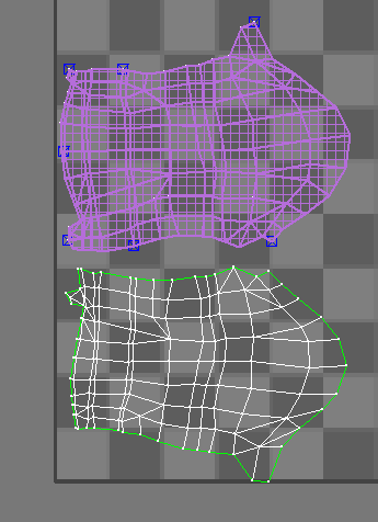

Definir fixações:
- Utilize
(Zoom na região) para ampliar o zoom na manga descascada. As ferramentas de navegação estão da caixa de diálogo Editar UVWs
segunda barra de ferramentas inferior, a barra de ferramentas Transformar/Exibir. São exibidas no canto inferior direito da caixa de diálogo.
implementação Casca, clique em
(Modo de casca) para ativá-la. O modo de casca continua a descascar o cluster até você desativá-lo, mesmo se selecionar outra parte da polimalha.
barra de ferramentas Seleção de subobjeto, verifique se

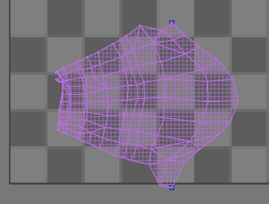

(Vértice) está ativado. (Clique no botão se não estiver ativado.)
As caixas azuis aparecem em volta dos vértices mais superiores e inferiores. Estas caixas indicam que esses dois vértices estão fixados.
Mova um dos vértices fixados. Observe que o outro vértice fixado não se move, mas o resto deles se movimenta um em relação ao outro. Isso ocorre porque o Modo de casca continua a descascar o cluster enquanto você move os fixadores.
O modo de casca espalha o UVS pelos vértices fixados no cluster. Como requer pelo menos dois fixadores, o modificador Desempacotar UVW seleciona dois fixadores por padrão. Se você mover um vértice não fixado, a opção Autofixar vértices movidos o fixa automaticamente.
Dica: Se o cluster inteiro for movido ao mover um vértice fixado, cancele a seleção de todos os vértices e clique no que você deseja mover.
- Mova os dois vértices fixados para que se alinhem melhor com a grade do verificador.

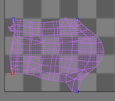

Finalizar o layout do braço esquerdo:
Mova os vértices individuais para que o layout da manga seja quase retangular e esteja melhor alinhado com a grade do verificador. Importante: Certifique-se de que o grupo Fixadores
(Autofixar vértices movidos) está ativado. Quando a opção está desativada, você pode mover somente os vértices já fixados.
Os ajustes não precisam ser precisos. Observe o modelo na viewport para visualizar se a manga descascada está mapeada por igual, sem distorções óbvias.
- Clique em
(Modo de casca) novamente para desativar.

(Modo de forma livre) para ativá-lo. Mova, gire e dimensione o cluster da manga direita para que esteja acima do cluster da manga esquerda e tenha aproximadamente o mesmo tamanho.
No Modo de forma livre, a seleção de subobjeto é cercada por uma caixa. A seleção é movida ao arrastar o centro da caixa; arrastar a alça no meio de uma lateral a gira; e arrastar uma alça em um canto dimensiona a seleção, relativa à textura mapeada. Acompanhe o cursor para verificar qual transformação está ativa.
- Ative o
(Modo de casca), em seguida, verifique se
- Ajustar o layout da manga direita da mesma forma que a esquerda.
Verifique o novo layout na viewport.

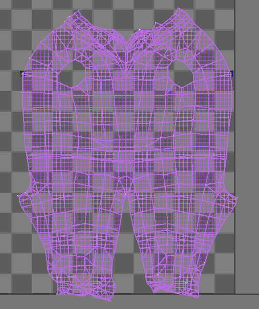

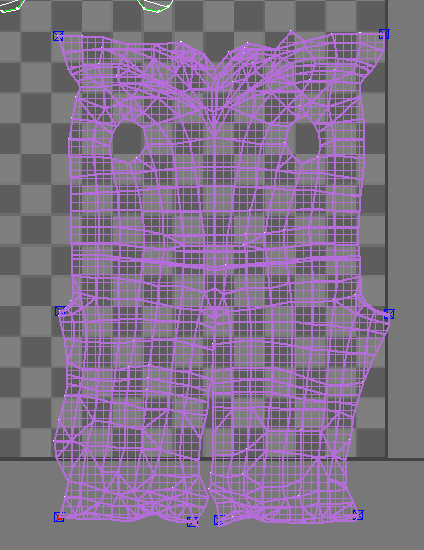

Descasque as pernas e o tronco:
A operação para descascar as pernas e o tronco são praticamente as mesmas. A principal diferença é que, como o cluster é grande e você gira a seleção, é necessário utilizar mais os fixadores iniciais.
- Clique em
(Polígono) para voltar ao nível de seleção de subobjeto Polígono.
- Na barra de ferramentas principal do 3ds Max, abra a lista suspensa Conjuntos de seleção nomeada e selecione pernas tronco na lista.

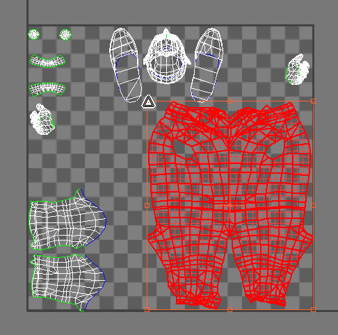

(Redefinir casca).
O 3ds Max descasca o cluster de tronco e pernas, planificando-o.
- Utilize a ferramenta
(Modo de forma livre) para girar o cluster e colocá-lo na área vazia na parte inferior direita da janela Editar UVWs.

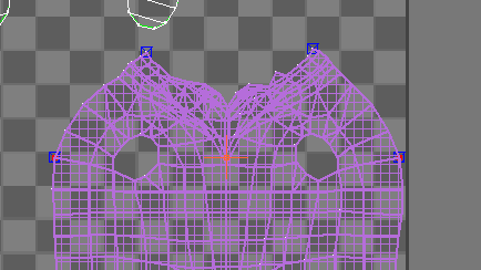

- Ative
(Modo de casca), em seguida, clique em
(Vértice) para ir até o nível de subobjeto Vértice.

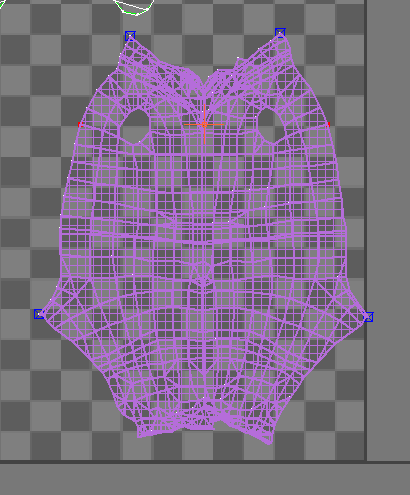

- Ative
(Mover subobjeto selecionado) novamente. Para o cluster tronco pernas, os vértices fixados padrão são ambos os lados dos orifícios para os braços. Esta não é a melhor solução.
- Para este cluster, clique e Ctrl+clique a fim de selecionar outros quatro pontos para fixar: os dois na parte superior, que correspondem à parte traseira do colar, e os dois no ponto mais amplo das pernas, que corresponde à forquilha das calças, onde a costura interna encontra a costura traseira. Ao terminar de selecionar os quatro pontos, clique em

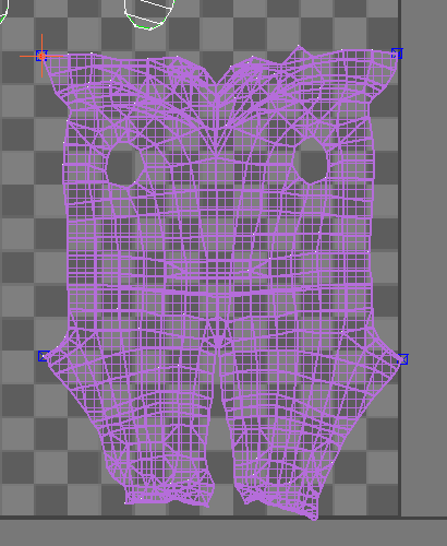

(Fixar selecionados).
A seleção de novos fixadores descascará novamente, alterando a forma para espalhar UVs entre os fixadores.
- Clique e Ctrl+Clique para selecionar os fixadores padrão em cada lado dos orifícios do braço.
- Na implementação Casca, clique em
(Desafixar selecionados).
Mova os dois pontos fixados no colar ainda mais distantes para ampliar o cluster de forma mais equilibrada no padrão verificador.

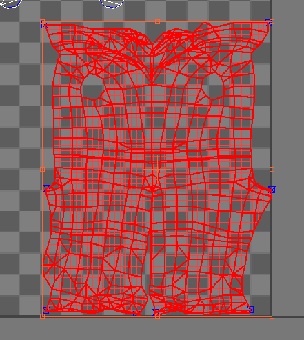

- Além disso,
mova os pontos nos cantos das bainhas das calças, afastando-as e equilibrando a distribuição. Não se preocupe se o cluster se estender além do quadrado da unidade.
- Como antes, verifique o trabalho na viewport para conferir se a textura está equilibrada.
- Por fim, desative
(Modo de casca), ative
(Modo de forma livre) e clique em
(Polígono) para retornar ao nível de subobjeto do Polígono. Selecione o cluster torsolegs novamente e dimensione-o para encaixar no quadrado da unidade.
