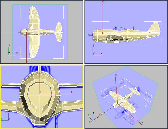

Configure as viewports:
  1. Com o P-47 selecionado, selecione (Todas as extensões de zoom selecionadas).
  2. Ative a viewport esquerda e amplie o zoom da região para ter uma boa vista da entrada de ar.

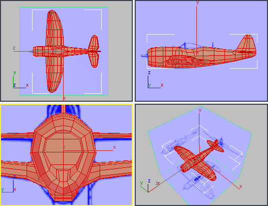

  1. Acesse o nível de subobjeto (Polígono).
  2. Pressione Ctrl+A para selecionar todos os polígonos na avião.

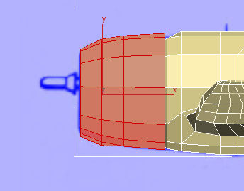

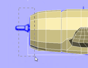

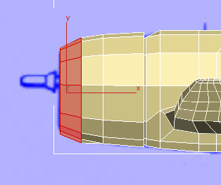

  5. Na barra de ferramentas principal, assegure-se de que a alternância de Janela/Intersecção esteja em seu estado de interseção, depois, na viewport frontal, arraste uma região para selecionar as faces bem na frente do capô do motor.
  6. Na faixa de opções painel Modificar seleção, clique em (Crescer) algumas vezes, até que todo o capô do motor seja selecionado.
  7. Na caixa de diálogo Grupos de suavização, ative 32.
    O 3ds Max suaviza as faces do capô do motor.

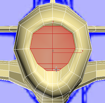

  1. Na viewport esquerda, clique e pressione Ctrl+clique para selecionar as faces da entrada de ar.
  2. Na caixa de diálogo Grupos de suavização, clique para desativar 32, depois ative 31.
    Agora, as faces de entrada de ar parecem planas.

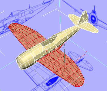

Suavize as asas:

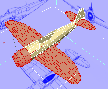

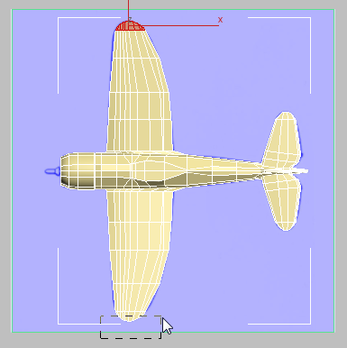

  1. Na viewport superior, arraste e pressione Ctrl+arraste para selecionar as pontas das asas.

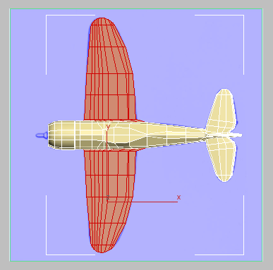

  2. Na faixa de opções painel Modificar seleção, clique em (Crescer) várias vezes, até que todos os polígonos da asa sejam selecionados.
    Vista em perspectiva
  3. Na caixa de diálogo Grupos de suavização, ative 24.

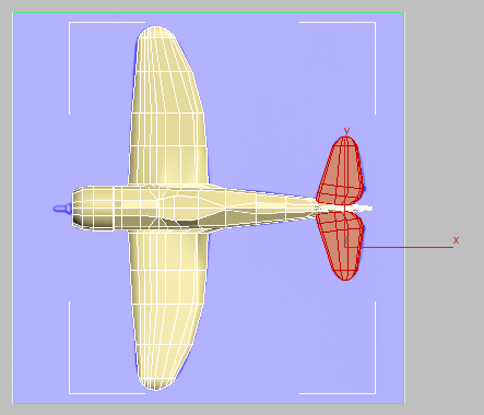

Suavize os estabilizadores horizontais:
    As etapas para os estabilizadores horizontal são quase iguais para as asas.

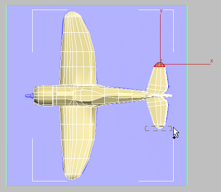

  1. Na viewport superior, arraste e pressione Ctrl+arraste para selecionar as pontas dos estabilizadores.
  2. Na faixa de opções painel Modificar seleção, clique em (Crescer) algumas vezes, até que todos os polígonos do estabilizador sejam selecionados.
  3. Na caixa de diálogo Grupos de suavização, ative 23.

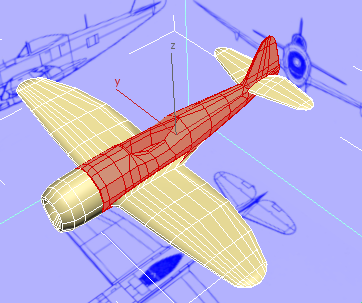

  3. Pressione Ctrl+I para inverter a seleção.
    Agora, somente a fuselagem e a extremidade são selecionadas.
  4. Na caixa de diálogo Grupos de suavização, ative 16.

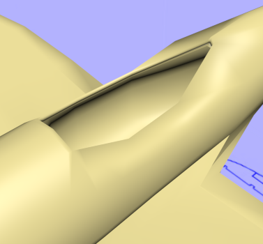

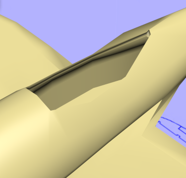

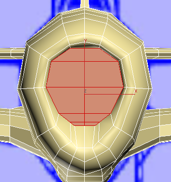

    A suavização da fuselagem tem um efeito inesperado: as faces em torno do cockpit são recuadas muito profundamente. Você pode usar a caixa de diálogo Grupos de suavização para corrigir isso.
    Recuo indesejado em torno do cockpit
    (Isso é mais fácil ver quando os polígonos não estão selecionados, mas não é preciso desmarcar os polígonos em sua cena.)
  5. Assegure-se de que os polígonos da fuselagem (grupo de suavização 16) estejam selecionados na caixa de diálogo Grupos de suavização, altere o valor de limite de Suavização automática para 80,0 e, em seguida, clique em Suavização automática.
    O 3ds Max corrige o recuo em torno do cockpit.
    Aumentar o valor de limite aumenta a chance de duas faces serem suavizadas juntas.
    Nota: Suavização automática altera o valor de suavização (16) que você atribuiu originalmente para essas faces. Depois que você clica em SuavizaçãoAuto, as faces compartilham valores de 1, 2 e 3.

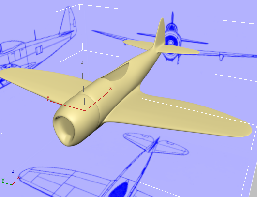

    A suavização NURMS padrão ignora os grupos de suavização e mescla todas as faces do P-47.
  5. Na parte suspensa do painel Usar NURMS da faixa de opções, abra a lista suspensa Separar por e ative Grupos de suavização.
    Com grupos de suavização levados em conta, o NURMS mostra corretamente as uniões entre a entrada de ar e o resto do capô do motor e entre as asas e os estabilizadores e a fuselagem principal.

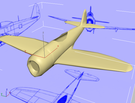

    Embora a suavização fornecida pelos grupos de suavização em si não seja tão boa quanto a suavização NURMS, ela pode funcionar em um ambiente de baixo polígono, como um mecanismo de jogo, ou para visualização do modelo em um disparo médio ou longo.
