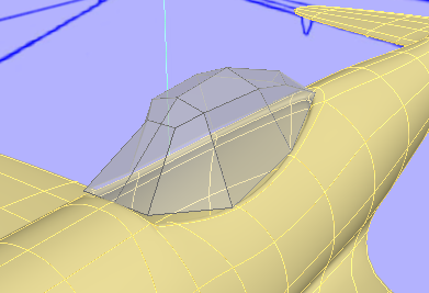

Adicione Detalhes à cobertura do cockpit
A cobertura do cockpit neste modelo específico é uma Cobertura bolha, uma das opções de cobertura para o P-47. O Piloto se senta em uma bolha de vidro. O para-brisas frontal é ladeado por dois para-brisas dos lados e três para-brisas são apoiados por um suporte metálico como um arco de segurança.
Nota: Na Internet é possível localizar boas fotos do P-47 com a cobertura bolha, bem como com um estilo anterior da cobertura que destacava mais o metal.
Configurar a lição:

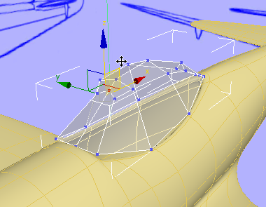

Ajuste a forma do para-brisas frontal:

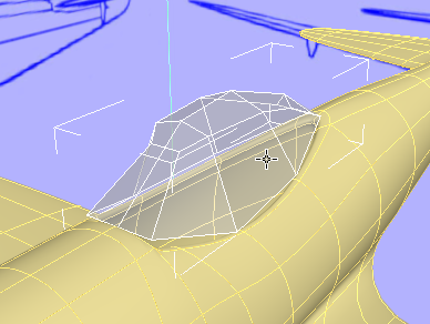

  1. Clique com o botão direito em uma viewport e a partir do menu quad, selecione Revelar Tudo.
    Agora você pode ver a cobertura novamente.
  2. Orbite, Pan e Aplique o zoom em Perspectiva na viewport para obter uma vista mais próxima da cobertura.
  3. Selecionar a cobertura e se for necessário, pressione F4 para exibir Faces com arestas.

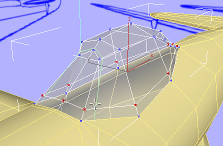

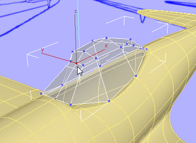

  4. Vá para o nível de subobjeto (Vértice). Selecionar o vértice no centro superior do para-brisas frontal.
  5. No painel Editar da faixa de opções , ative (Restringir à borda). A seguir, mova o vértice para cima para dar ao para-brisas frontal mais de um pico.
  6. Ative (Selecionar objeto) para desativar Mover.
  7. No painel Editar da faixa de opções , ative (Restringir a Nenhum).

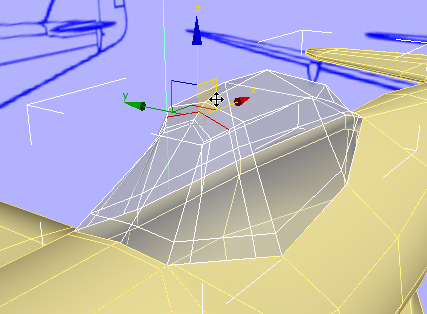

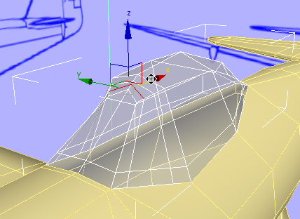

Adicionar arestas para reforçar as partes de metal:

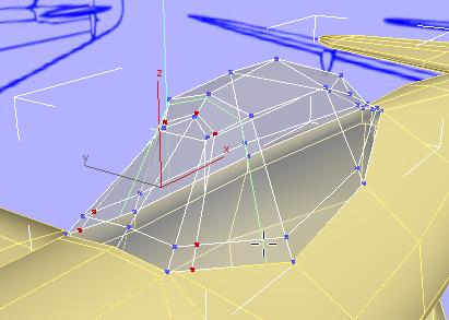

  1. Na faixa de opções Edit panel, turn on (Circuito Swift).
  2. Adição de loops das bordas para reforçar as partes de metal da cobertura, conforme segue:
    • Na horizontal, na base da cobertura.
      Dica: Utilize a viewport frontal para este, para que você possa igualar o loop com a imagem do plano.
    • Verticalmente, logo atrás das arestas que definem o para-brisas frontal.
    • Verticalmente, logo à frente das arestas que definem o "arco de segurança" de suporte.
  3. Clique com o botão direito do mouse para sair da ferramenta Alternar contorno.

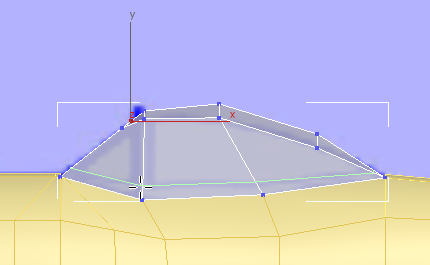

  4. Vá para (Aresta) de subobjetos de nível.
  5. Clique em Ctrl + clique para selecionar as duas arestas na parte superior do “arco de segurança” de suporte.
  6. No painel Editar da faixa de opções , ative (Restringir à borda). A seguir, mova as arestas adiante um pouco para dar ao suporte ainda mais largura.
  7. Realize um ajuste similar nas duas arestas superiores que definem a parte traseira do quadro do para-brisas, mova-as novamente um pouco para trás para que a largura do quadro seja mais uniforme.

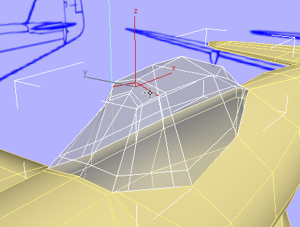

  8. Ative (Selecionar objeto) para desativar Mover.
  9. No painel Editar da faixa de opções , ative (Restringir a Nenhum).

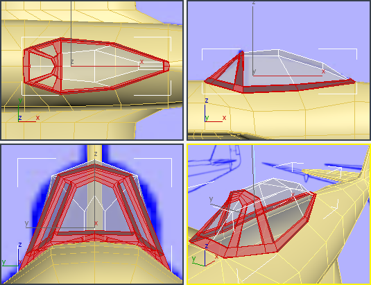

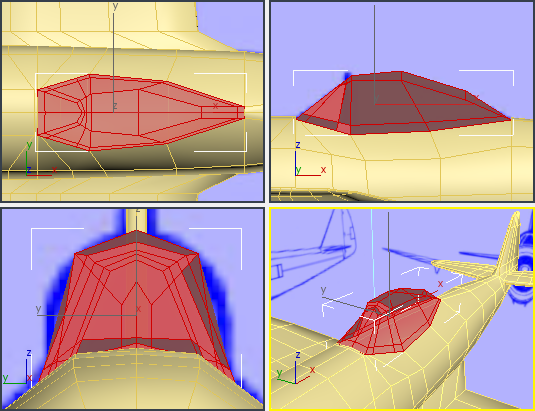

Adicione largura nas partes de metal:

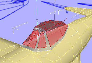

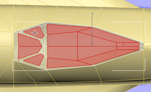

  1. Vá para o nível de subobjeto (Polígono).
  2. Clique em (extensões de zoom all selected).
    Nota: Quando você altera para o Nível de subobjeto Polígono, você pode ver todos os polígonos selecionados, conforme mostrado na ilustração.

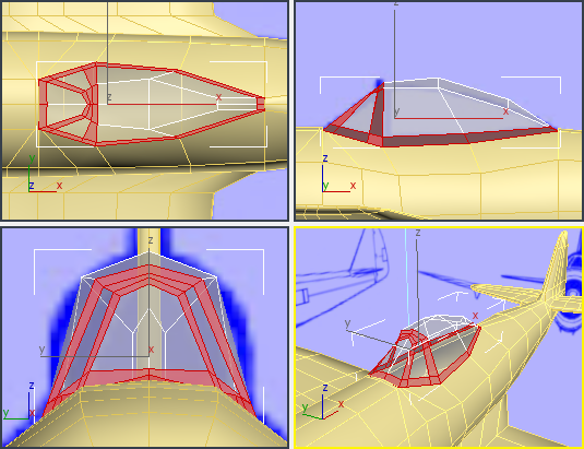

  3. Clique longe da cobertura para cancelar a seleção de todos os polígonos. A seguir clique em Ctrl+ clique nos polígonos que correspondem às partes de vidro da cobertura. Você precisa utilizar a viewport Superior para selecionar os polígonos que não estão visíveis na vista em Perspectiva.
    Vista superior
    Vista em perspectiva
  4. Pressione Ctrl + I para inverter a seleção.

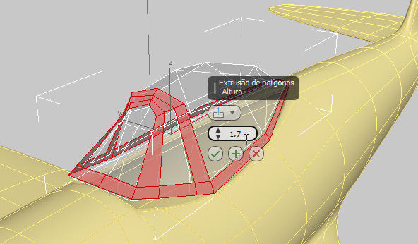

  5. Na faixa de opções painel Polígonos, clique com a tecla Shift pressionada em (Extrusão).
    3ds Max exibe a caixa de Extrusão de polígonos.
  6. Clique no primeiro controle da caixa e a seguir, na lista de rolamento, selecione Local normal.
  7. Utilize o segundo controle na caixa para efetuar a extrusão de polígonos por aproximadamente 1,7 unidades.
  8. Clique em (OK) para aceitar a extrusão.
  9. No intervalo de opções , no painel Modificar seleção, clique em (Aumentar).
    Isto seleciona as faces laterais que foram criadas quando se efetua a extrusão de partes de metal. Essas faces devem ser de metal também.
  10. Na barra de ferramentas principal, no campo Conjuntos de seleção nomeada, insira canopy metal e a seguir, pressione Enter para salvar esta seleção de polígono.
    Você utilizará esta seleção na próxima lição.
