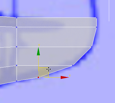

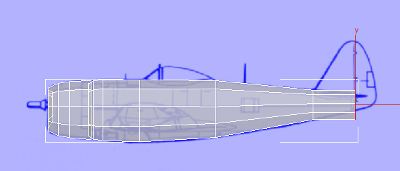

Concluir a extrusão da fuselagem:

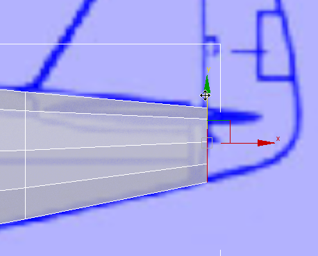

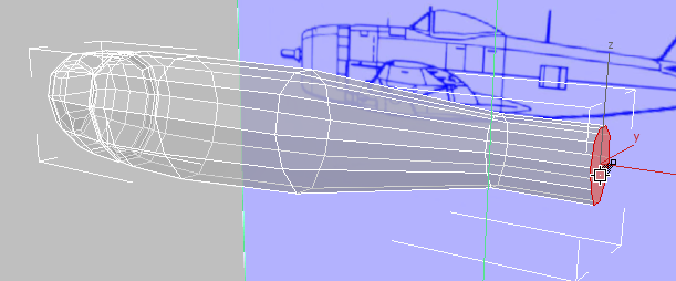

  1. Efetua a extrusão de fuselagem mais uma vez, dessa vez na própria ponta.
    Vista frontal

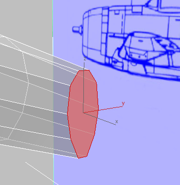

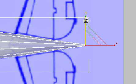

  2. Na janela do viewport superior, dimensione o polígono para um tamanho menor para coincidir com o blueprint da imagem.

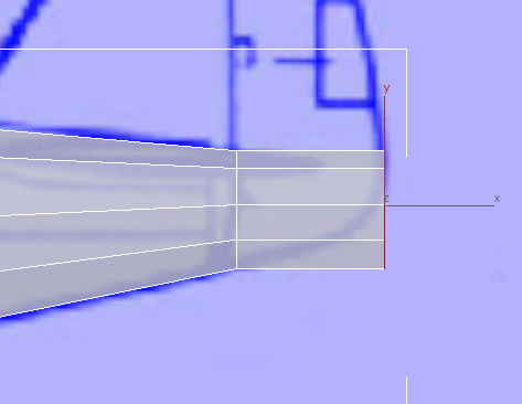

  3. No viewport frontal, dimensione o polígono para um tamanho menor para coincidir com o tamanho do blueprint da imagem.
  4. Também no viewport frontal, mova o polígono para cima para coincidir com o contorno de fuselagem.

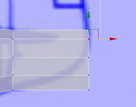

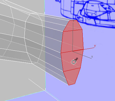

Subdivida o polígono traseiro:

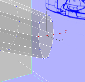

  1. No submenu, selecione (Orbit SubObject). Em seguida, aplique órbita, pan e zoom no viewport Perspectiva para obter uma boa visão da parte posterior do polígono.
  2. No painel Modelagem de polígonos da faixa de opções , ative (Vértice).
  3. Como você fez com o polígono grande na entrada de ar, clique em e Ctrl+clique para selecionar pares horizontais de vértices e clique no botão (Conectar) do painel Contornos para adicionar três bordas horizontais e subdividir o polígono grande em quatro polígonos quadrangulares.

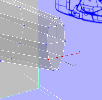

  1. No painel da faixa de opções Modelagem de polígonos, ative (Polígono).
    Se todas as quatro faces traseiras não estiverem selecionadas quando você alternar para o nível de subobjetos de polígono, clique em Ctrl+clique para selecioná-las.

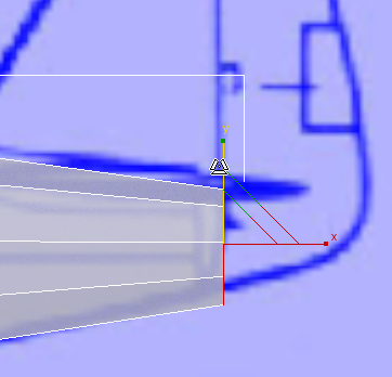

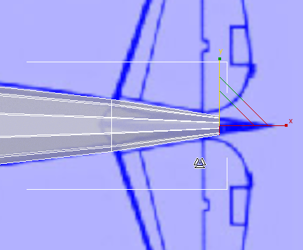

  2. Efetue a extrusão das faces no fim da cauda.
    Vista frontal
  3. No viewport superior, dimensione as faces para um tamanho menor para restringir a parte inferior traseira da cauda.
    Vista em perspectiva

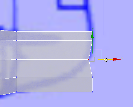

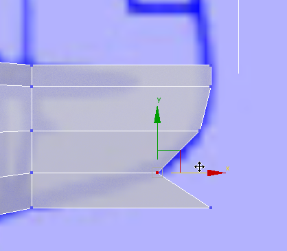

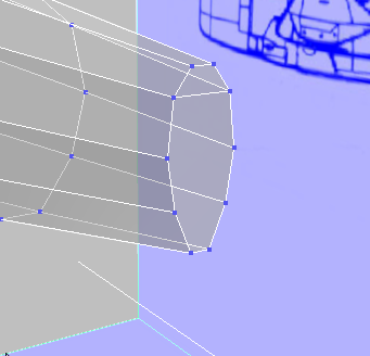

  4. No painel Modelagem de polígonos da faixa de opções , ative (Vértice).
  5. No viewport frontal, selecione os vértices por região para ter certeza de que você está ajustando ambos os lados da cauda e mova os pares do vértice para seguir o contorno ao longo da parte inferior da cauda.
