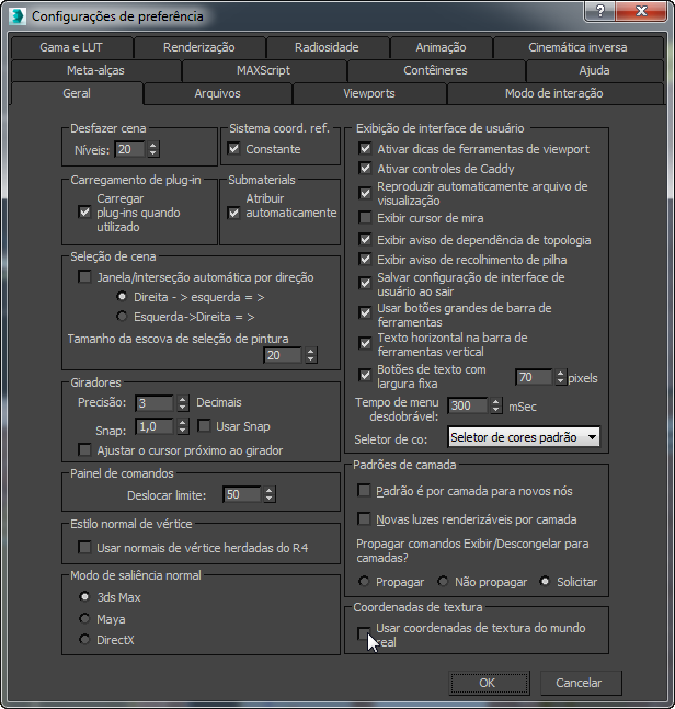

  2. No menu principal, selecione Personalizar Preferências Painel Geral grupo de Coordenadas de textura e desative Utilizar Coordenadas de Textura do Mundo Real, se ainda não estiver desativada. Clique em OK.

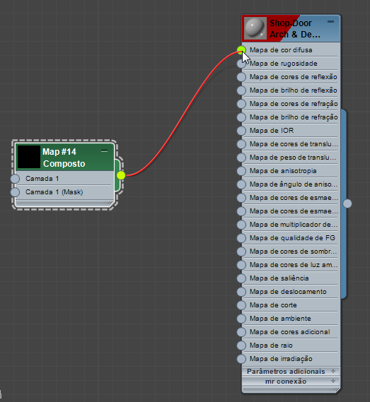

    Agora será adicionado um mapa do composto ao componente de cor difusa do material.

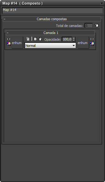

  5. Arraste um mapa de compostos a partir do navegador na vista ativa (nos grupos padrão, Composto é um mapa padrão) e, a seguir, ligue o nó do mapa do Composto ao componente de Cor Difusa do material Shop-Door.

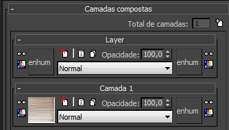

  6. Clique duas vezes no nó de mapa do Composto para ver seus parâmetros.
    Inicialmente, o mapa de Composto contém uma única camada.

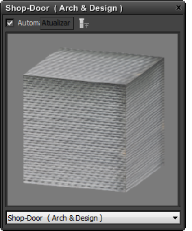

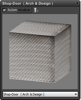

  4. Clique com o botão direito do mouse na barra de título do nó do material Porta da Loja e escolha a caixa Visualizar tipo de objeto .
    3ds Max altera a esfera da amostra para um cubo, que é uma melhor visualização da geometria da veneziana.
  5. Arraste um canto da janela de visualização para torná-la maior.
  6. Mova esta visualização prévia para poder ver todos os nós da Porta da Loja e os controles no Editor de Parâmetros.

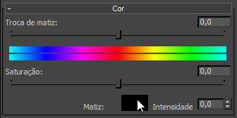

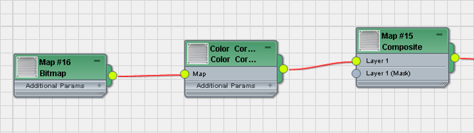

  1. Na implementação da Camada 1, clique em (Correção de cor desta textura). Este botão está à esquerda da implementação.
    3ds Max exibe os controles de Correção de Cores no Editor de Parâmetros e insere um nó do mapa de correção de cor entre o bitmap e o mapa do Composto.
    Dica: Na Vista ativa, pressione L para reorganizar o layout e ver este nó de forma mais clara. Utilize outras ferramentas de navegação para mover entre os nós na Visualização.

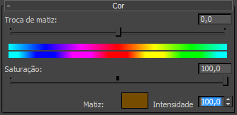

  2. Na implementação da Cor, clique na amostra de cor da Matiz.
    3ds Max abre um Seletor de cores.
  3. Insira os seguintes valores nos campos RGB:
    • R = 0.25
    • G = 0,15
    • B = 0,075
    Clique em OK para fechar o seletor de cores.

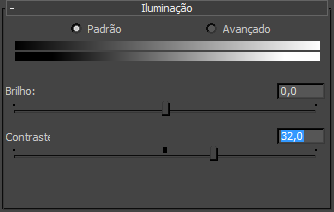

  4. Na implementação de Cor, arraste o controle deslizante de Saturação para 100.0e, a seguir, no campo de Resistência, insira 100.0.
  5. Na implementação da Luminosidade do mapa de Correção de Cor, , altere o valor de contraste para 32,0.
    Agora o material da Porta da Loja mostra um tom amarronzado.

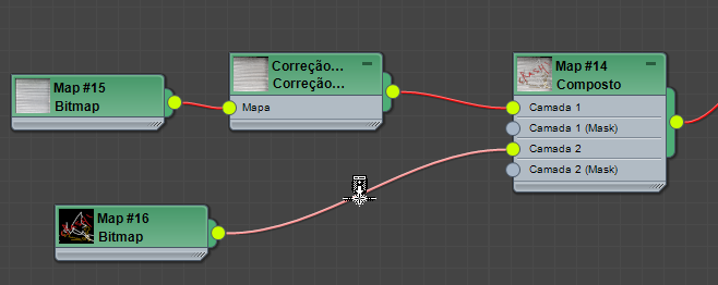

    A seguir, será adicionada uma segunda camada ao seu mapa de composto, que contém os traços em negrito de um artista de grafite (ou mais de um).
  1. Clique duas vezes no nó de mapa do Composto para ver seus parâmetros novamente.
  2. Na parte superior do composto camadas suspensa, clique em (Adicionar uma nova camada).
    3ds Max adiciona uma nova implementação de Camada para a exibição dos parâmetros do mapa do Composto.
    Além disso, na Visualização ativa, o nó de mapa de Compostos mostra agora um novo componente da camada 2.

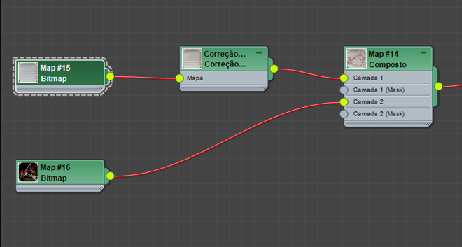

  3. Arraste um bitmap do navegador até a Visualização ativa, bem embaixo do nó de bitmap para a Camada 1.
    O 3ds Max abre uma caixa de diálogo de arquivo.
    Na caixa de diálogo do arquivo, certifique-se que Arquivos de Tipo é configurada para Todos os Formatos, selecione graffiti.png e, a seguir, clique em Visualização.
    3ds Max abre um visualizador de arquivo que mostra a textura do graffiti.png .
    Bitmap do grafite usado como a segunda camada no mapa de compostos
    Além das informações de vermelho, verde e azul (RGB), o bitmap inclui informações do canal alfa em seu formato de arquivo .png . Esta canal fornece o nível de opacidade necessário para sobrepor a imagem de grafite sobre a imagem base.
  4. Na barra de ferramentas do visualizador de arquivo, clique em (Exibir canal alfa).
    O visualizador mostra uma versão em branco e preto da imagem, mostrando as informações alfa do arquivo.
    Canal alfa do bitmap de grafite
    As regiões pretas do bitmap ficarão completamente transparentes no mapa de composto. As regiões brancas, representando os traços de grafite, ficarão completamente opacos e visíveis no mapa de composto. As regiões cinzas ficarão serão semi-transparentes e darão visibilidade parcial, com uma borda borrada para o grafite.
    Nota: Outros formatos bitmap que pode conter informações de canal alfa incluem .tif , .tga, .exr e .
  5. Feche o visualizador graffiti.png e, a seguir, na caixa de diálogo do arquivo, clique em Abrir.
    3ds Max adiciona o nó do bitmap à visualização ativa.
  6. Ligue o novo bitmap de grafite ao componente da Camada 2 do mapa do Composto.
    A implementação da Camada 2 agora mostra a textura de graffiti.png e a visualização do material do grafite do composto.
    Mapa do composto com a camada de grafite composta na camada da veneziana

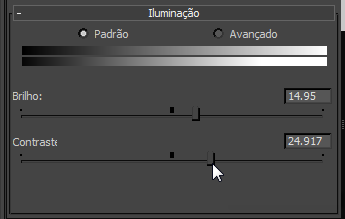

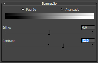

  4. Na implementação de Luminosidade, arraste o controle deslizante do Brilho para a direita até o campo Brilho exibir um valor de aproximadamente 15,0.
    As cores de grafite agora estão mais claras. Por outro lado, a alteração no brilho também afeta a parte semitransparente do canal alfa, criando um efeito de auréola em torno dos traços de grafite, o que não queremos.
    Auréola em volta dos traços de grafite
    Este problema será corrigido ao aumentar o nível de contraste.
  5. Arraste o controle deslizante de Contraste para a direita até que a caixa exiba um valor de aproximadamente 25.0.
    Agora o grafite parece mais como é pintado na porta.

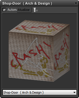

Utilize uma máscara para adicionar um adesivo:
    Agora será adicionada uma terceira camada ao seu mapa de composto, que apresenta um adesivo.
  1. Clique duas vezes no nó de mapa de Composto para ver seus parâmetros mais uma vez.
    3ds Max adiciona uma nova implementação de Camada aos parâmetros do mapa de Composto e um novo componente da Camada 3 ao nó do mapa de Composto na Visualização ativa.
  3. Arraste um bitmap a partir do navegador até a Visualização ativa.
    Na caixa de diálogo do arquivo, selecione c-sign.jpg e, a seguir, clique em Abrir.
  4. Ligue o novo nó de bitmap ao componente da camada 3 componente do mapa de Composto.
    3ds Max exibe a nova bitmap na camada 3 lançamento e na janela de visualização.
    O bitmapc-sign aplicado como uma camada superior no mapa de compostos

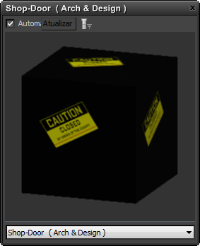

    Bitmaps salvos no formato .jpg não têm informações sobre canal alfa. Ao aplicar a imagem c-sign.jpg diretamente como uma camada superior, todas as camadas abaixo são escurecidas completamente. É possível corrigir ao adicionar uma máscara. (É possível criar facilmente a máscara em um programa de tinta, mas a imagem de uma máscara já foi preparada para você).

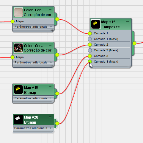

  5. Arraste um outro bitmap do Navegador para a Visualização ativa.
    Na caixa de diálogo, selecione c-sign-msk.jpg e, a seguir, clique em Abrir.

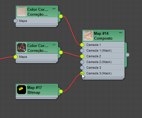

  6. Ligue o novo nó de máscara de bitmap ao componente da Camada 3 (máscara) do mapa de composto.
    A máscara se uma imagem em branco e preto que atua como um canal alfa “Personalizado” para o mapa de cores. As áreas em preto da máscara permitem que as camadas subjacentes para mostrar através delas, as áreas brancas são opacas e as áreas cinzas são parcialmente transparente.
    Bitmap usado para criar um corte de poster por camada 3
    Agora na implementação da camada 3, a textura com o adesivo aparece à esquerda e o bitmap da máscara aparece à direita.

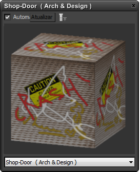

    Na visualização, o adesivo “CUIDADO" sozinho, com o resto da porta agora visível.
    Camada 3 com a máscara aplicada
    Um pequeno problema permanece. Deseja-se que o grafite cubra o adesivo e não o contrário.

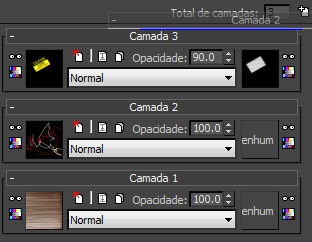

  7. Arraste a etiqueta da implementação da Camada 2 para um ponto acima da nova implementação da camada 3. Solte o botão do mouse quando o 3ds Max exibir uma linha azul logo acima da etiqueta da implementação da Camada 3.
    3ds Max reordena e renumera as camadas adequadamente. (A Camada 3 se torna a Camada 2 e vice-versa).
    Agora o grafite aparece na parte superior da etiqueta sobre o fechamento.
    Nota: Na Visualização ativa, o 3ds Max reconecta os nós para refletir a alteração na ordem das camadas, portanto, é possível pressionar L na Visualização ativa para atualizar o layout dos nós.
