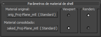

  5. Clique duas vezes no nó de material Proj-Plane_mtl [Proj-Plane] (à direita) para exibir os parâmetros de material de shell.
    Como a implememtação mostra, o material de shell contém dois tipos de material: o material de plano originalmente atribuído, que somente aparece quando renderizado, e o material consolidado obtido do objeto de origem, que somente aparece em viewports.

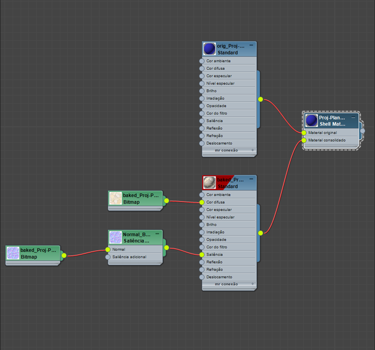

  6. No Editor de materiais slate, clique em (Extensões de zoom) para ver toda a árvore de material.
    Dica: Pode desejar alterar o tamanho da janela do Editor de materiais slate e usar algumas das outras ferramentas de navegação para obter uma vista facilmente legível.
    À direita, está o nó de nível superior, o material de shell que você inspecionou. Próximo do lado esquerdo, estão os dois submateriais: o material original, renderizável, está em cima e o material de hardware consolidado está em baixo. O material consolidado tem um nó de Bitmap e um nó de Mapa de saliência normal. Por fim, o nó de Saliência normal usa o bitmap Mapa de normais que você renderizou na lição anterior.

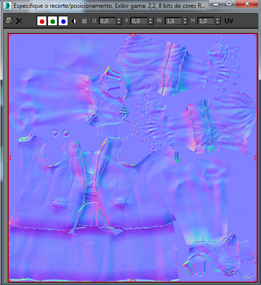

  8. Na implementação Parâmetros de bitmap grupo Recorte/Posicionamento, clique em Exibir imagem.

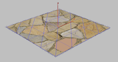

    3ds Max exibe o mapa de saliência normal que você criou previamente, que agora é aplicado ao objeto plano.
    As cores do mapa são significativas. O motivo pelo qual os mapas de saliência normal transmitem muito mais detalhes do que os mapas de saliência comuns é que os mapas de saliência normal usam o espectro RGB inteiro para informações detalhadas de superfície, enquanto os mapas de saliência comuns somente usam uma escala de cinza. O canal azul transmite informações de profundidade vertical e os canais vermelho e verde melhoram essas informações ao fornecer um vetor de direção para a orientação da normal de superfície em cada ponto. Isso resulta em um maior realismo.

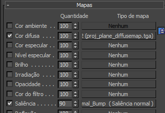

  3. No painel Editor de parâmetro, abra a implementação Mapas e aumente o valor de Saliência para 90.

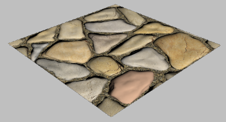

    A superfície plana do objeto plano assume um maior grau, tridimensional, de detalhe.

    Embora este objeto seja um plano, observe como a luz e sombra se reproduzem através das pedras como se a geometria fosse uma superfície elevada.

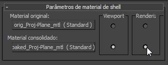

  3. Clique duas vezes no nó de material Proj-Plane_mtl [Proj-Plane] (à direita) para exibir os parâmetros de material de shell.
  4. Na implementação Parâmetros de material de shell, defina o Material consolidado para estar visível na saída renderizada.

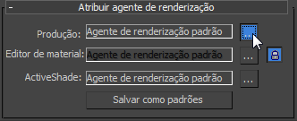

  7. Clique em (Configuração de renderização) para abrir a caixa de diálogo Configuração de renderização. Na guia Comum, role para baixo até à implementação Atribuir agente de renderização e clique em (Escolher agente de renderização) para o agente de renderização Produção.
  8. Na caixa de diálogo Escolher agente de renderização, escolha "NVIDIA mental ray" e clique em OK.

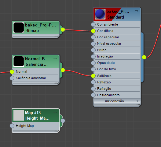

  4. Na implementação Conexão mental ray grupo Sombreadores estendidos, clique no botão de bloqueio para Deslocamento, para desbloquear Deslocamento e ativar seus controles.

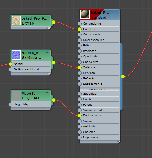

  5. No painel Navegador de materiais/mapas à esquerda do Editor de materiais slate, localize Mapas mental ray Deslocamento do mapa altura e arraste esse tipo de mapa para a Vista ativa.
  6. Na Vista ativa, amplie para ter uma boa vista do nó de material baked_Proj-Plane_mtl/Padrão e do novo nó Deslocamento do mapa altura.
  7. No nó de material baked_Proj-Plane_mtl, clique no ícone de sinal mais (+) para abrir o grupo "Conexão mr" e ligar o nó Deslocamento do mapa altura ao componente "Conexão mr: Deslocamento" do material consolidado.

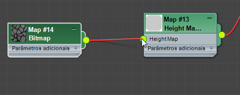

  9. Ligue o novo nó Bitmap ao componente Mapa altura do nó Deslocamento do mapa altura.

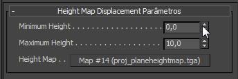

  10. Clique duas vezes no nó Deslocamento do mapa altura para exibir seus parâmetros e na implementação Deslocamento do mapa altura, defina a Altura mínima como 0.0.
    Dica: Uma forma fácil de fazer isso é clicar com o botão direito do mouse nas setas do girador.
