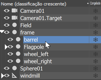

  2. Se a janela do Scene Explorer já não estiver aberta na sua área de trabalho, no menu principal, clique em Ferramentas > Scene Explorer.
  3. No Explorador de cenas à esquerda das viewports, expanda a entrada do quadro se necessitar e, a seguir, clique na entrada do cano para selecionar o objeto do cano.
    Dica: Por padrão, o painel Scene Explorer aparece à esquerda dos viewports, mas, se ele estiver oculto, você poderá pressionar a teclaH para exibir uma versão flutuante do Explorer.

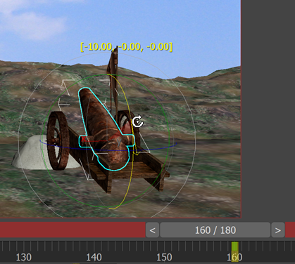

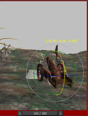

  4. Na barra de ferramentas principal, clique para ativar (Selecionar e Rotacionar).
  5. Na Viewport da câmera, rode o cano sobre seu eixo X em – 10 graus.
    Enquanto você modifica a rotação do cano, os valores do eixo atualizam em amarelo.
