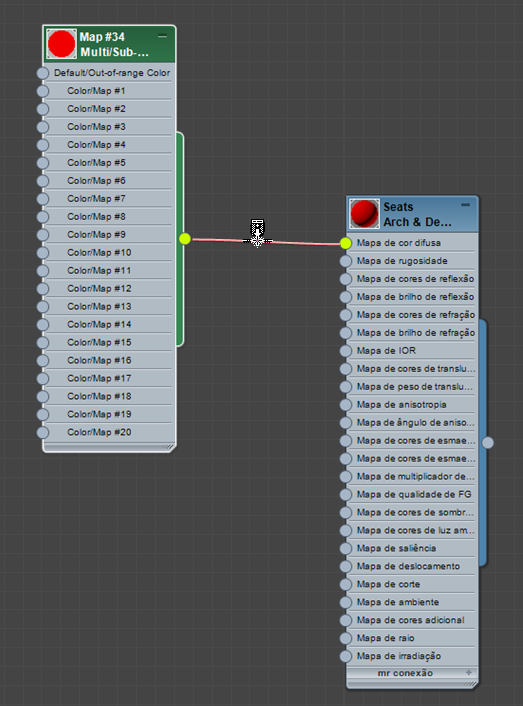

  2. Na Vista ativa do Editor de Materiais Filho, clique em (Extensões do Zoom) para que seja possível ver o nó de material e o nó do mapa Múltiplo/Submapa.

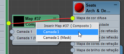

  3. Arraste um mapa composto (Mapas Padrão Composto) a partir do Navegador. Na Vista ativa, solte o mapa no arame que conecta o mapa Múltiplo/Submapa e o material dos assentos.
    O 3ds Max exibe um cursor que indica que você está inserindo o mapa no arame. Solte o botão do mouse quando este cursor surgir.
  4. Quando você soltar o botão do mouse, o 3ds Max exibirá um menu suspenso. No menu suspenso, clique na Camada 1.
    Esta incorpora o mapa Múltiplo/Submapa como a camada base do composto.

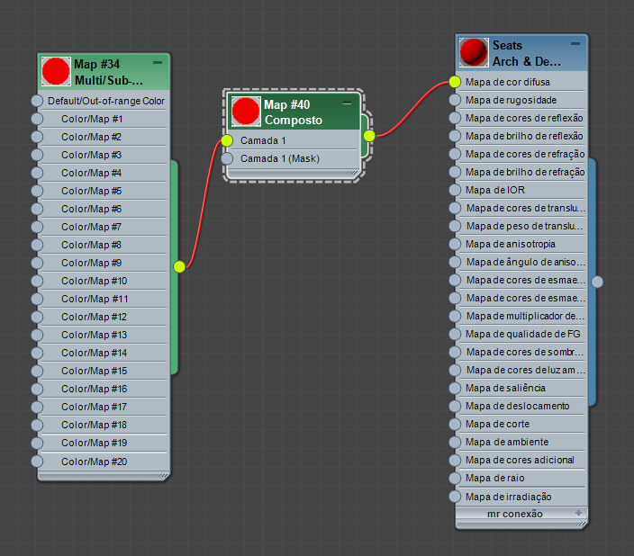

  5. No Editor de Materiais Filho, pressione L para organizar o layout da árvore de materiais.

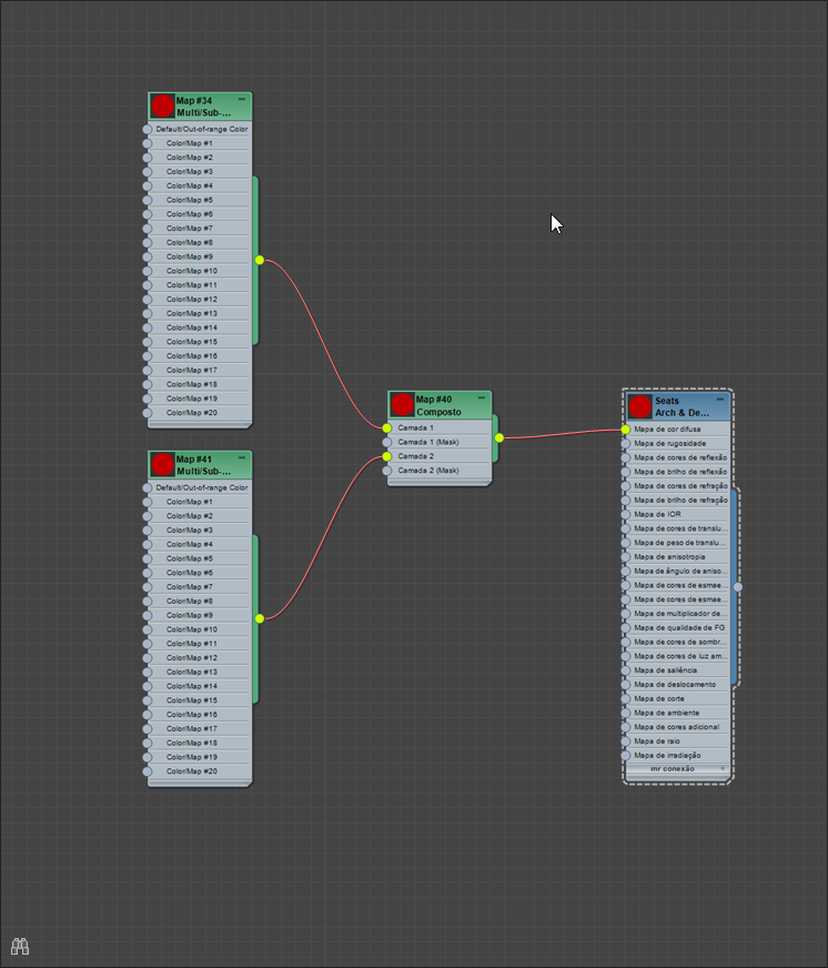

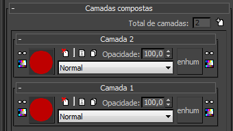

  1. Clique duas vezes no nó de mapa composto para exibir seus parâmetros.
  2. Na implementação Camadas Compostas, clique em (Adicionar uma Nova Camada).
  3. Arraste um segundo Mapa Múltiplo/Submapa (Mapas mental ray Mapa Múltiplo/Submapa) a partir do Navegador para a Vista ativa e, a seguir, conecte o novo mapa Múltiplo/Submapa ao componente da Camada 2 do mapa Composto.

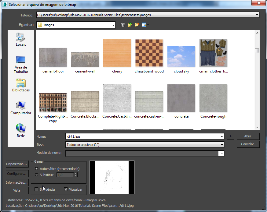

  1. Arraste um Bitmap a partir do Navegador para a Vista ativa.
    3ds Max Abre uma caixa de diálogo de arquivo.
  2. Na caixa de diálogo Selecionar Arquivo de Imagem Bitmap, realce dirt1.jpg e desative a Sequência (caso contrário, o 3ds Max abre todos os arquivos de sujeira como uma sequência animada!). Clique em Abrir.
    A miniatura na parte inferior direita da caixa de diálogo fornece uma ideia do aspecto da imagem dirt1.jpg.

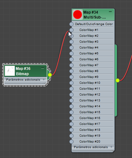

  3. Conecte o novo nó Bitmap ao componente da Cor/Mapa número 1 do novo mapa Múltiplo/Submapa.
  4. Clique duas vezes no novo nó de bitmap para poder ver os parâmetros.

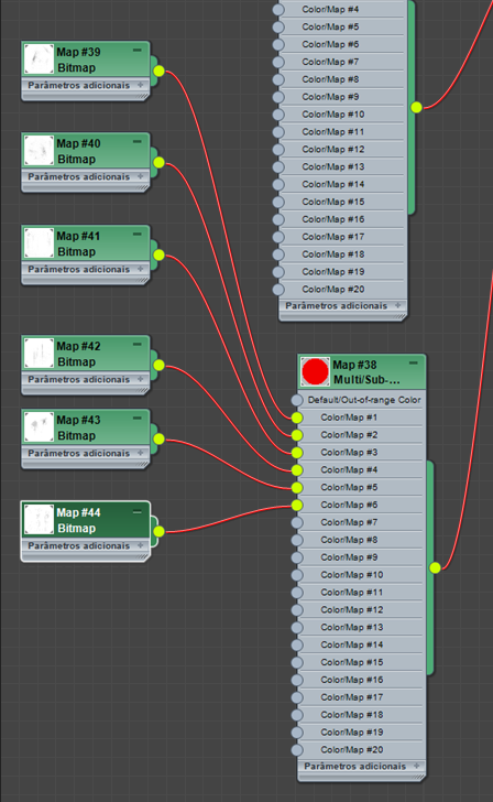

Adicionar outros bitmaps ao mapa Múltiplo/Submapa:
  1. Repita o procedimento anterior para os restante bitmaps, dirt2.jpg a dirt6.jpg. Conecte o nó Bitmap em relação a dirt2.jpg ao componente da Cor/Mapa número 2, dirt3.jpg ao componente da Cor/Mapa número 3, e assim por diante.
    Os seis bitmaps conectados ao segundo mapa Múltiplo/Submapa
Definir como as duas camadas se combinam:
  1. Clique duas vezes no nó de mapa composto para ver seus parâmetros.

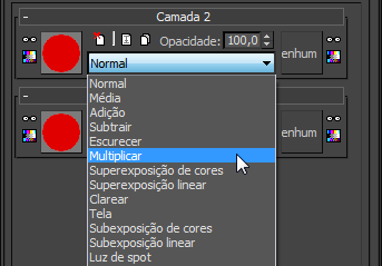

    A lista suspensa Operações de cada camada é definida como Normal, o que significa que a camada com o maior número oculta todas as camadas abaixo dela. Você precisa adicionar uma operação que irá mesclar as camadas.
  2. Na implementação Camada 2, clique para abrir a lista suspensa Operações e selecione Multiplicar.
    Agora o mapa Composto combina a cor e as camadas do mapa de sujeira.
