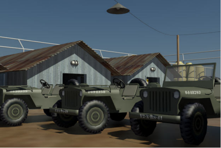

A próxima ilustração fornece um exemplo de multi/submapeamento no qual vários submapas foram aplicados em um material. As superfícies do Jeep são um composto de duas camadas: uma camada de material verde exército e uma camada de três submapas. Cada submapa é uma imagem bitmap de um número de série e é atribuído a um Jeep de acordo com o número do ID do objeto do veículo.
