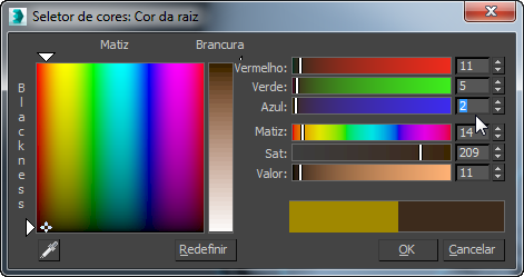

- Altere a cor da Raiz do cabelo para R=11, G=5 e B=2, e depois clique em OK.
Trata-se de um marrom muito escuro.

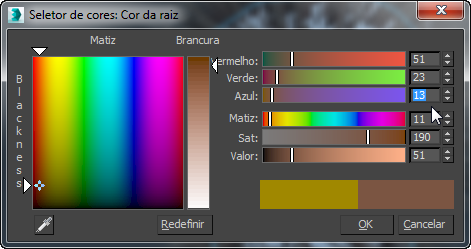

- No Seletor de Cor, altere a cor das Pontas do cabelo para R=51, G=23e B=13 e, em seguida, clique em OK.
A cor na ponta do cabelo é um marrom mais claro do que o das raízes.

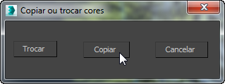

- Arraste a amostra de cor Cor da Raiz e arraste-a na amostra de cor Cor Mutante.
O 3ds Max abre uma caixa de diálogo Copiar ou Trocar Cores. Clique em Copiar.
- Altere o valor Mutante para 15.
Esse valor é uma porcentagem: Novo Cabelo escolherá aleatoriamente 15% dos cabelos para manter a cor da Raiz, ou seja, serão pretos e não acinzentados.

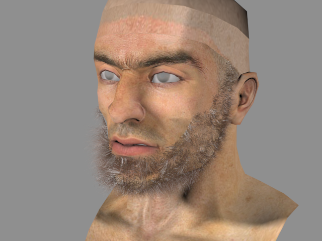

Renderizar a barba:
- Na barra de ferramentas principal, clique em
(renderização produção). O 3ds Max renderiza a cabeça do Viking rapidamente. Leva um pouco mais de tempo a renderizar a barba.
Dica: Se você desejar reduzir o comprimento da barba, existem duas formas de o fazer, ambas na implementação Parâmetros Gerais. Dimensionamento mantém a forma de todos os pelos e dimensiona-os como uma porcentagem. Cortar em Comprimento também retém a forma do pelo, mas recorta-o desde a ponta até à raiz.
