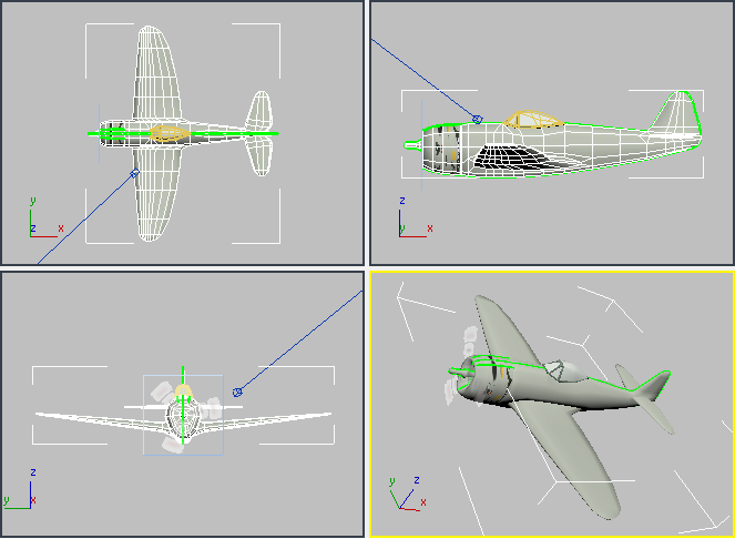

  1. Clique em (Aumentar a alternância da viewport) para tornar as quatro viewports visíveis.
  2. Clique em (Zoom para aumentar todos os selecionados), para que você possa ver todo o avião nas viewports superiores, frontais e esquerdos.

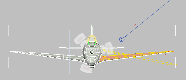

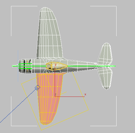

  3. Na barra de ferramentas principal, certifique-se de que a alternação de seleção de janela/transversal está em seu estado transversal, a seguir, na viewport superior arraste uma caixa de seleção para selecionar todas as faces na parte superior da asa esquerda.
    Na viewport esquerda, Ctrl+ clique para selecionar as faces estreitas ao longo da aresta dianteira da asa.
    Dica: Para selecionar as faces na aresta dianteira, é de grande ajuda maximizar a viewport esquerda (aperte Alt + L).
    Dica: Você pode querer usar uma vista inferior para garantir que não há faces na parte inferior da asa selecionada.

  1. No painel Modificar, navegue até a implementação de Projeção, e em seguida clique em(mapa plano) para ativá-lo.
    3ds Max aplica uma projeção plana da textura para a superfície superior da asa, mas ainda não é o mapeamento correto.
    Nota: A ferramenta (mapa plano rápido) na implementação Editar UVs é uma alternativa ao mapa planar, mas depende de uma meta-alça, para que o seu resultado não seja necessariamente perpendicular a um dos planos de construção. Por isso, não use esta opção neste tutorial.
  2. Clique em Opções de alinhamento (Alinhar para Z) para garantir que o padrão é alinhado com o eixo Z.

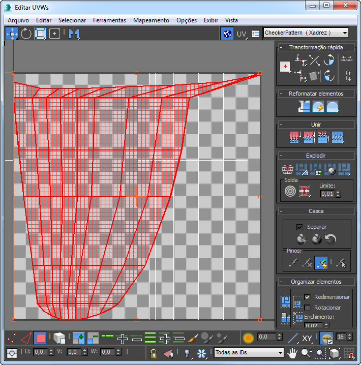

  4. Navegue até a Editar implementação de UVs e clique em Abrir editor UV.
    O 3ds Max abrirá a caixa de diálogo Editar UVWs.
  5. Abra a lista suspensa à direita da caixa de diálogo Editar UVWs, e escolha a entrada Mapa #8 (p47_tex.jpg)(o número de mapa pode variar).
    Na janela principal, a caixa de diálogo agora exibe p47_tex.jpg como plano de fundo.

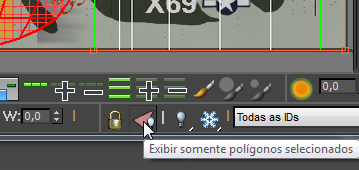

  6. Na segunda das barras de ferramentas inferior, a barra de ferramentas Transformar/Exibir, clique em (Exibir somente polígono selecionado) para ativá-lo.
    Isto oculta a geometria não selecionada na janela principal de editar UVWS, tornando mais fácil ajustar o mapeamento da asa.

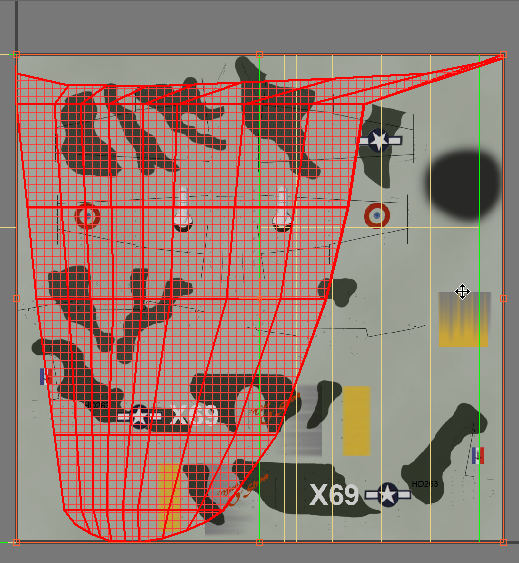

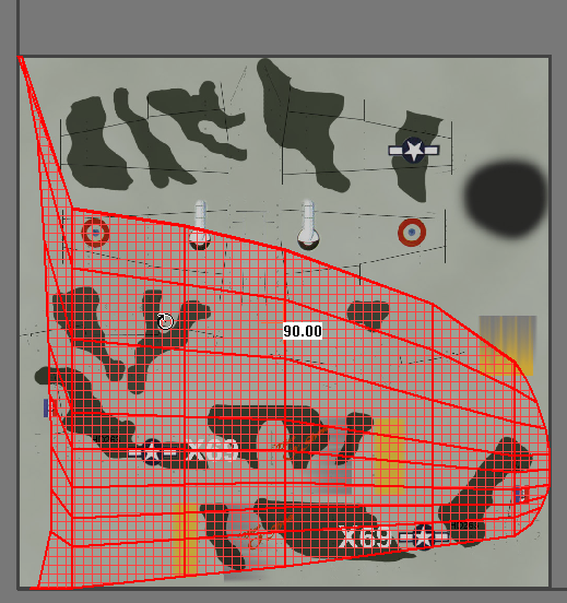

  7. Na caixa de diálogo Editar UVWs, barra de ferramentas principal (na parte superior), clique em (no modo forma livre) para tornar esta ferramenta ativa.
    Em Modo de forma livre, a seleção de subobjeto é cercada por uma caixa. Arrastar o centro da caixa move a seleção, arrastar uma alça na metade de uma lateral a rotaciona e arrastar uma alça em um canto dimensiona a seleção em relação à textura que você está mapeando.
    Modo de forma livre: mover uma seleção
    Modo de forma livre: girar uma seleção
    Modo de forma livre: escalar uma seleção
    Agora você está pronto para posicionar as faces da asa sobre a parte do mapa de textura.

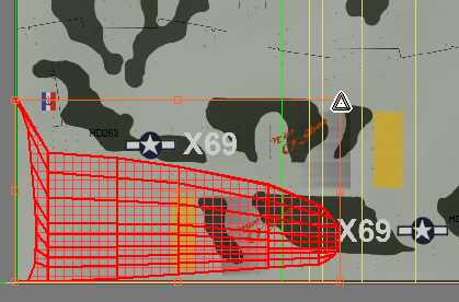

Mapear a parte superior da asa esquerda:
  1. Primeiro, gire as faces da asa em 90 graus no sentido anti-horário.

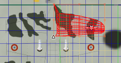

  2. A seguir, escale as faces da asa para cobrir uma área menor da janela de textura, aproximadamente correspondente à peça que serve para a esquerda da asa.
  3. Finalmente, mova as faces para o canto superior direito da área da janela de textura e escala-os, para que eles se ajustem à área do bitmap que corresponde à asa.
    Felizmente, com o padrão de camuflagem, a colocação das faces da asa não têm de ser precisas, mas assegure-se de que a aresta à direita da asa está perto da parte superior da amostra verde escuro que grifa a insígnia na parte superior da asa.

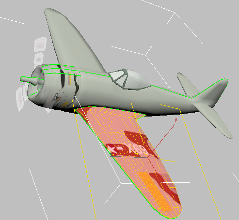

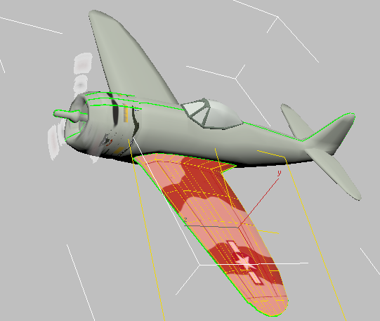

    Na viewport Camera01, você pode ver que a parte superior da asa esquerda agora está texturizada corretamente.
