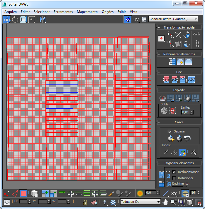

    Objeto de arco exibido como uma grade de faces e vértices de UVW
    A janela da caixa de diálogo Editar UVW mostra uma representação plana do objeto de arco. Há quatro painéis verticais vermelhos compostos por faces e vértices de UVW. Os painéis representam a face interna, externa, esquerda e direita do arco.

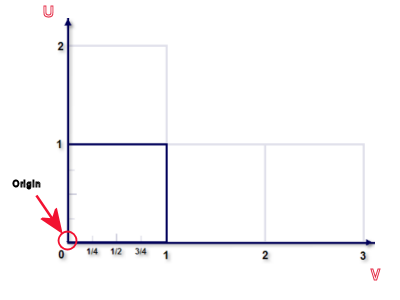

    A superfície do objeto do arco atualmente está mapeada para um único azulejo do material detijolo.
    O quadrado ocupado pelo objeto de arco plano corresponde ao quadrado escuro no seguinte diagrama, que mostra o sistema de coordenadas da janela Editar UVW.
    A textura aplicada ao objeto de arco será mapeada para esta área, cujo sistema de coordenadas varia de 0, 0 a 1, 1.

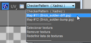

  4. Se a janela Editar UVW já não exibir a textura do tijolo, abra a lista suspensa à direita da barra de ferramentas principal, e escolha a entrada para o “Mapa #11 (Brick_soldier-diff.jpg)” para exibir o mapa na janela. (o número de mapa pode variar).
    O bitmap brick-soldier-diff.jpg é uma imagem quadrada. No momento, está mapeado em uma base individual, usando coordenadas UVW que variam de 0 a 1.

  1. Na segunda barra de ferramentas inferior, clique em (Exibir somente os polígonos selecionados) para ativá-lo.
  2. Na primeira barra de ferramentas inferior, a de Seleção de Subobjetos, clique em (Vértice) para ativar o modo de subobjetos do Vértice.
    Ao alternar para o modo de subobjeto de Vértice, é possível ver como o modificador Unwrap UVW distorceu levemente os contornos do objeto de arco. É preciso alinhar esses contornos.

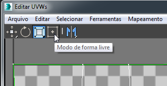

  2. Na barra de ferramentas principal da caixa de diálogo Editar UVW, clique em (Modo de Forma Livre) para ativá-la.
  3. Posicione o cursor sobre um vértice no ponto médio de qualquer lado e gire toda a grade UVW no sentido anti-horário até que o indicador de rotação mostre 90,00.

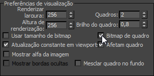

  1. Na barra de ferramentas principal da caixa de diálogo Editar UVW, clique no botão Opções à direita da barra de ferramentas.
  2. Na caixa de diálogo Opções de Unwrap no grupo Exibir Preferências, altere o valor de Azulejos para 2e, em seguida, clique para ativar o Bitmap do Azulejo.
    Clique em OK para fechar a caixa de diálogo Opções.
    Agora o brick-soldier-diff.jpg é azulejado duas vezes em cada direção.
    Nota: O valor dos azulejos afeta a exibição do mapa na janela Editar UVW. Ele não afeta o mapeamento de objeto, que é gerenciado pelos controles de Bitmap. Quando o Azulejo = 0, o mapa aparece somente no quadrado da unidade; quando Azulejo = 1 (o padrão) para que o mapa é azulejado 3 vezes em U e V; quando Azulejo = 2 (como acabado de definir), o mapa é azulejado 5 vezes em U e V.

  5. Na barra de ferramentas principal da caixa de diálogo Editar UVW, ative (Modo de Forma Livre). Assegure-se de que todos os vértices ainda estão selecionados e, a seguir, Shift+arrastar o vértice do canto superior direito para a aresta situado mais à direita do mapa.
    Shift + arraste o canto superior direito da grade UVW para redimensioná-la horizontalmente
    Como as guias de UVW foram esticadas na horizontal para cobrir três azulejos do mapa (de 0 a 3 ao longo do eixo U), agora três vezes o número de tijolos é mapeado ao longo do comprimento do arco.

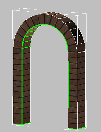

Corrija a aparência de convexidade dos tijolos no topo do arco:
    Se olhar perto da parte superior do arco, é possível ver que os tijolos parecem salientes.
    Os tijolos no arco mostram a deformação
    Esta deformação acontece porque o número de divisões na malha do polígono do objeto do arco não coincide com o número de tijolos mapeado para eles.

Corrija a escala de tijolos na coluna:
    Se olhar em todo o arco, é possível ver que a correção feita à parte superior do arco, faz os tijolos na parte superior parecerem maiores do que os tijolos nas duas colunas.
    Os tijolos do arco são maiores que os da coluna.
