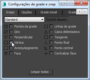

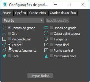

  3. Na barra de ferramentas principal, clique para ativar a (alternância de snaps 3D) e, a seguir, clique com o botão direito para exibir a caixa de diálogo Configurações de Snap e Grade.
  4. Ative a guia de Snaps, clique em Limpar Tudo, ative o Vértice e, em seguida, em feche a caixa de diálogo.

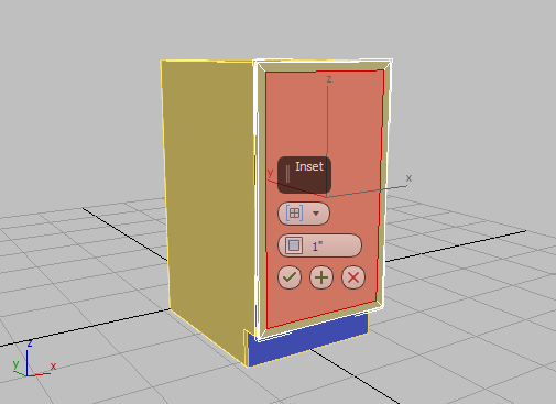

  4. Na viewport, selecione a face frontal da porta e na faixa de opções , no painel Polígonos,Shift+ clique (Insert).
    3ds Max Exibe os controles do Caddy para a inserção.

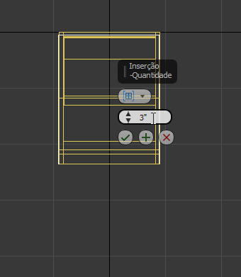

  5. No segundo controle da caixa de inserção, Montante, defina o valor em 3e, a seguir, clique em (OK).
    Isto cria uma inserção de três polegadas para o polígono.

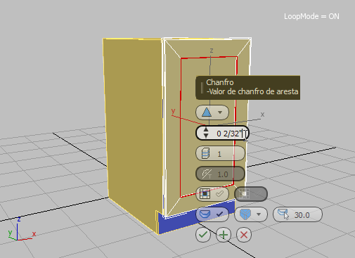

  11. Na faixa de opções painel Arestas Shifte clique em (chanfro).
  12. No primeiro controle da caixa para a ferramenta de Chanfro, Quantidade do Chanfro da Aresta, altere o valor para 0 2/32e, a seguir, clique em (OK).
    A aresta interna do painel elevado agora tem um ligeiro chanfro.
  13. Selecione a aresta externa da porta e clique em (Chanfro) para chanfrar a aresta da porta do gabinete. (Não é necessário Shift+ clicar neste momento: a ferramenta Chanfro irá utilizar o mesmo valor utilizado na última vez).

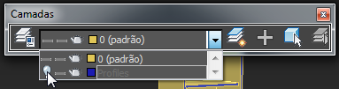

  9. Clique com o botão direito do mouse em uma área vazia da barra de ferramentas principal e escolha Camadas.
  10. Na barra de ferramentas Camadas, abra a lista de Camadas e clique no ícone da lâmpada para a camada de Perfis para mostrar as splines de perfil.
