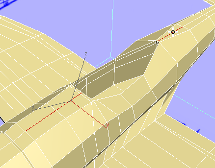

  1. Clique em Ctrl+ clique para selecionar as três arestas na frente do cockpit, e a aresta imediatamente atrás do mesmo.
    Dica: Utilize a seleção de regiões para a pequena aresta onde você reforça a frente da cockpit. Se você selecionar uma aresta por engano, utilize Alt+ clique para anular a seleção.

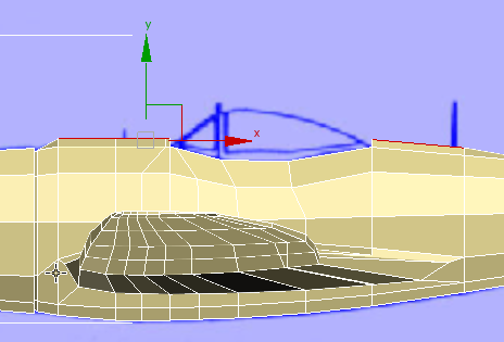

  2. Mover estas arestas um pouco para cima, verticalmente, para tornar a fuselagem mais arredondada. Utilize Visualização de coordenadas para a transformação.
    Vista frontal

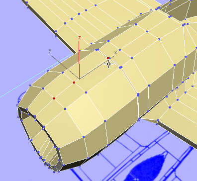

  1. Alternar para o nível de subobjetos (vértice).
  2. Clique em Ctrl+ clique para selecionar os três vértices ao longo do topo do mecanismo cowl.

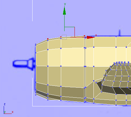

  3. Mover esses vértices um pouco mais.
    Vista frontal
