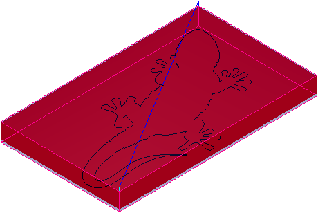

    3. Clique OK. O diálogo é fechado e um bloco transparente é exibido em torno do relevo do lagarto na vista 3D.
  7. Configure Nome como Usinar Relevo 1 para o percurso.
  8. Clique em Calcular Agora.
    O ArtCAM calcula o percurso e adiciona um item Usinar Relevo 1 sob o item Percursos na Árvore de Projeto:
    O percurso (vermelho), movimentos rápidos (azul) e movimentos de mergulho (ciano) são exibidos:
