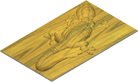

Para usinar um relevo - exemplo
Este exemplo descreve como criar dois percursos de usinagem de relevo a partir de um relevo para usinar o design de lagarto de um bloco de material de 500 x 300 x 45 mm:
Os percursos utilizam duas ferramentas esféricas de tamanhos diferentes para remover o material. O primeiro percurso utiliza a ferramenta maior para remoção da maior parte do material; o segundo percurso utiliza a ferramenta menor para o acabamento de superfície do relevo.
O design de lagarto é parte de uma coleção de itens de clipart de relevo prontos para uso fornecidos com a sua instalação do ArtCAM. Para utilizar o design de lagarto, você precisa primeiro realizar o download e instalar a coleção de itens de clipart de relevo para adicioná-los à Biblioteca Clipart de Relevo.
