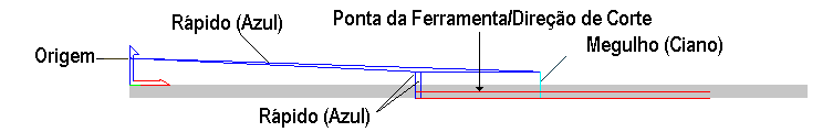

As cores em que um percurso é exibido na vista 3D indicam os movimentos da máquina ferramenta ao usinar seu desenho de vetor ou relevo composto.
O exemplo a seguir mostra uma simulação de percurso calculado conforme visualizado ao longo do eixo Y:
