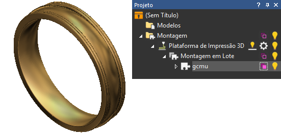

  1. No painel Montagem, clique no botão Criar Nova Plataforma de Impressão 3D para criar um item Plataforma de Impressão 3D na Árvore de Projeto.
  2. Clique no item Plataforma de Impressão 3D para exibir seu painel no painel Projeto abaixo da barra separadora.
  3. No painel Plataforma de Impressão 3D, clique em Selecionar Impressora para selecionar a sua impressora 3D e definir seu volume de construção na vista 3D.
  4. Clique no botão Montagem em Lote . Um item Montagem em Lote é criado na Árvore de Projeto, aninhado abaixo do item Plataforma de Impressão 3D .
  5. Selecione o item Montagem em Lote para exibir seu painel abaixo da barra separadora.
  6. Importe uma peça para a montagem em lote.

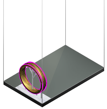

  8. No painel Montagem, clique no botão Criar Novas Estruturas de Impressão 3D . Um item Estruturas de Impressão 3D é criado na Árvore de Projeto.
  9. Clique no item Estruturas de Impressão 3D para exibir o painel Estruturas de Impressão 3D abaixo da barra separadora, e então utilize as configurações nesse painel para criar os suportes para a sua peça.

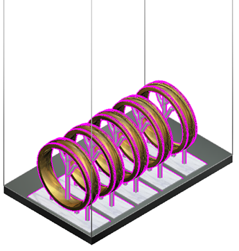

  10. Selecione o item Montagem em Lote na Árvore de Projeto para exibir seu painel abaixo da barra separadora.
  11. Na área Layout, selecione Nesting de Plataforma, e então clique em Editar para expandir a caixa de edição.
  12. Caso deseje criar um número específico de peças, insira o número que você deseja criar na plataforma na caixa N.º de Cópias; caso contrário, selecione Maximizar Cópias para preencher a plataforma com o máximo número possível de peças.
    Nota: Para ajustar o espaçamento entre as suas cópias, você pode utilizar as opções de Layout Automático no painel Configurações de Plataforma.
  13. Para exportar as cópias como um trabalho de impressão 3D, clique no botão Imprimir no painel Plataforma de Impressão 3D.
