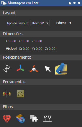

Selecione o item Montagem em Lote
para exibir o painel Montagem em Lote. Você pode modificar o layout da Montagem em Lote a qualquer hora utilizando as configurações nesse painel.
As seguintes configurações estão disponíveis:
Layout — Defina o layout dos componentes na Montagem em Lote.
Dimensões — A linha superior dessa área exibe as dimensões da montagem em lote como se uma caixa tivesse sido desenhada em torno de todas as peças visíveis e ocultas. A linha inferior, rotulada Visível, exibe as dimensões das peças visíveis apenas da montagem em lote.
Posicionamento — Utilize esses botões para alterar a posição da montagem em lote e escalar a montagem em lote.
Transformar — Movimentar, rotacionar e escalar o item selecionado interativamente.
Deslocar — Ajustar a posição da malha na montagem em lote selecionada.
Escalar — Escalar o tamanho da malha na montagem em lote selecionada em qualquer um dos três eixos, ou nos três eixos simultaneamente.
Seleção de Objeto — Ativar seleção de objeto.
Posicionar em Superfície — Posicionar um componente de montagem na superfície de um modelo.
Posicionar na Plataforma — Esse botão somente está disponível se você tiver criado uma plataforma de impressão 3D. Se você importar uma peça que não precise de suportes, clique em Posicionar na Plataforma para alinhar com a superfície da plataforma de impressão 3D.
Ferramentas — Utilize esses botões para espelhar o modelo e gravar como um relevo.
Espelhar — Espelhar uma montagem numa montagem em lote ao longo de X, Y ou Z, ou em torno da sua própria origem.
Assistente de Gravação em Relevo — Automatizar o processo de criação de gravação em relevo.
Filhos — Utilize esses botões para adicionar gemas, componentes, montagens em lote, ou trabalhos de impressão 3D à montagem em lote.
Adicionar Gema — Adicionar uma gema
à montagem em lote.
Biblioteca de Componente — Abrir a biblioteca de componente e adicionar um componente
à montagem em lote.
Montagem em Lote — Adicionar outro item de Montagem em Lote
à montagem em lote.
Criar Novas Estruturas de Impressão 3D — Adicionar um item Estruturas de Impressão 3D
à Árvore de Projeto.
