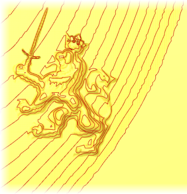

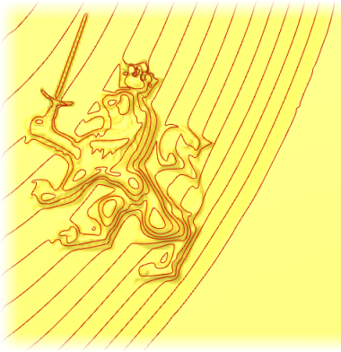

- Suavizar Fronteira — As fronteiras criadas pelos passos de perfil são suavizadas e curvas são ajustadas para substituir polilinhas.
Suavizar Fronteira selecionado
Suavizar Fronteira não selecionado
