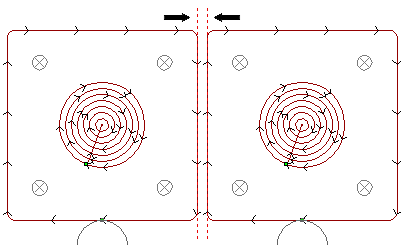

Distâncias são espaços
Se você tiver selecionado a opção Distâncias são espaços:
  1. Na caixa Espaço X, especifique a largura do espaço entre cada cópia subsequente do percurso selecionado ao longo do eixo X.
  2. Na caixa Espaço Y, especifique a largura do espaço entre cada cópia subsequente do percurso selecionado ao longo do eixo Y.
  3. Nas caixas Número de Linhas e Número de Colunas, defina o número total de cópias especificando o número de linhas e colunas que você deseja criar.
  4. Configure a direção em que você deseja criar o bloco de cópias.
    • Copiar da Esquerda para a Direita — Copiar os percursos selecionados para a direita ao longo do eixo X.
    • Copiar da Direita para a Esquerda — Copiar os percursos selecionados para a esquerda ao longo do eixo X.
    • Nota: Você pode alternar entre as direções Copiar da Esquerda para a Direita e Copiar da Direita para a Esquerda clicando no botão atualmente em exibição.
    • Copiar da Base para o Topo — Copiar os percursos selecionados para cima ao longo do eixo Y.
    • Copiar do Topo para a Base — Copiar os percursos selecionados para baixo ao longo do eixo Y.
    • Nota: Você pode alternar entre as direções Copiar da Base para o Topo e Copiar do Topo para a Base clicando no botão atualmente em exibição.
