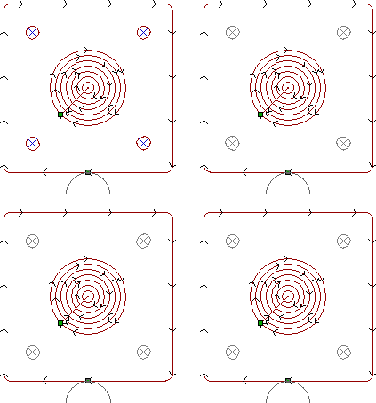

    Nesse exemplo, o bloco de percursos copiados é exibido na vista 2D, como mostrado abaixo:
    Antes
    Depois
    O percurso Mesclado substitui todos os percursos individuais anteriormente listados no painel:
