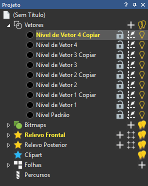

Para duplicar níveis de vetor:
  1. Na Árvore de Projeto, selecione o nível, ou níveis de vetor, que você deseja duplicar. Seu painel é exibido abaixo da barra separadora.
  2. No painel, clique no botão Duplicar . Os níveis duplicados são criados acima dos seus níveis originais na pilha de nível de vetor. Cada nível duplicado recebe o nome do seu nível original com o sufixo Copiar.
