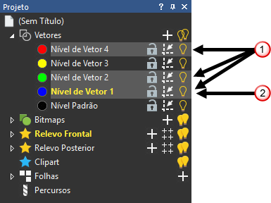

  1. No painel Projeto, clique em ao lado do item Vetores na Árvore de Projeto para exibir a pilha de nível de vetor.
  2. Clique no nível com o qual você deseja trabalhar. Seu nome é exibido em negrito e destacado.
Para selecionar níveis de vetor múltiplos:
  2. Mantenha pressionada a tecla Ctrl enquanto clica nos níveis de vetor que você deseja selecionar na Árvore de Projeto.
    — Níveis de vetor selecionados.
    — Nível de vetor ativo.
