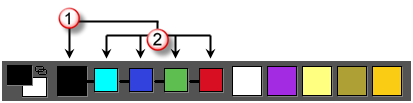

Na Palheta, todas as cores associadas são exibidas como amostras menores, e são unidas por uma linha curta horizontal. Por exemplo:
Cor primária
Cores associadas à cor primária
Para alternar a associação entre as cores secundária e primária, clique em na Palheta.
Para associar cores, clique e arraste um botão de amostra de uma cor não associada sobre o botão de amostra da cor com a qual você deseja associar.
Para desassociar cores, clique e arraste o botão de amostra de uma cor associada sobre o botão de amostra da cor com a qual já está associada. O botão de amostra da cor desassociada retorna para a sua posição original.
