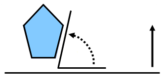

- Ângulo da Peça Autoportante — Esse é o ângulo a partir da horizontal em que uma face na montagem suporta a si mesma. Essa face não precisa de suportes adicionais. Quaisquer peças abaixo desse ângulo precisam de suportes adicionais. Por exemplo, se você inserir um ângulo de 60 graus, uma face a 59 graus ou menos da horizontal irá precisar de suportes adicionais.

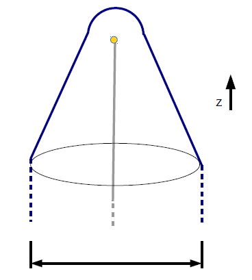

- Raio no Contato — Insira o raio do suporte no ponto onde toca a montagem.
- Raio de Suporte do Ponto de Contato — Insira um raio para a área da montagem que é suportada pelo suporte.
- Raio Máximo da Árvore — Insira o raio máximo dos suportes. Nenhum segmento do suporte deve exceder esse raio.

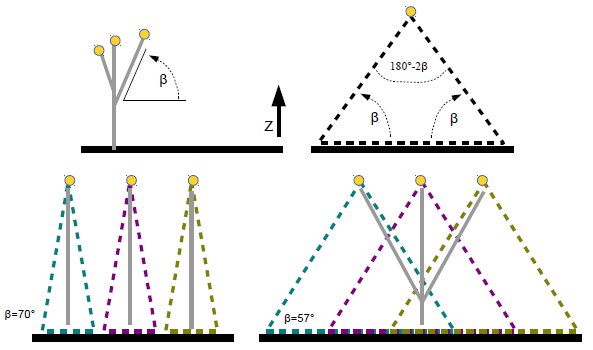

- Ângulo de Suporte Autoportante — Esse é o ângulo a partir da horizontal em que um suporte é autoportante. Aumentar esse valor geralmente resulta em mais estruturas de árvore com menos ramos. Diminuir esse valor geralmente resulta em menos estruturas de árvore com mais ramos.
