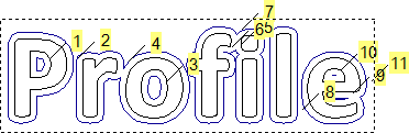

  4. Clique no botão Ordem de Percurso para exibir o painel Configurações de Ferramenta: Ordem de Percurso. Na vista 2D, cada passo de perfil dentro do percurso selecionado é numerado no seu ponto inicial.
  5. Clique em um passo de perfil de cada vez dentro da pré-visualização de percurso para definir a ordem de usinagem.
    O cursor mostra o número atribuído ao próximo passo de perfil em que você clicar. Conforme cada passo de perfil é selecionado, sua posição na ordem de usinagem é exibida na caixa Posição do Segmento.
    Nota: Recomenda-se que você usine o passo de perfil dentro de uma cavidade central antes de usinar o passo de perfil em torno da área externa do texto selecionado.
