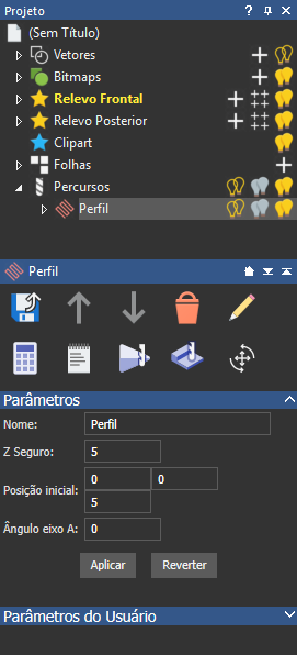

Selecionando percursos
Utilizando as opções disponíveis no painel Percursos, você pode mesclar, editar, salvar, apagar, calcular, criar um template ou ajustar os parâmetros de usinagem de uma ferramenta.
Para selecionar um percurso listado no painel Percursos, no painel Projeto, clique no nome do percurso. O nome do percurso é destacado e suas ferramentas de edição são exibidas abaixo da barra separadora.
