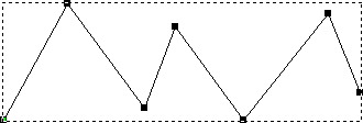

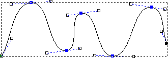

para indicar que a opção está selecionada. Quando Desenhar polilinhas suaves não está selecionado, os segmentos que unem os nós são lineares.
Desenhar polilinhas suaves selecionado |
Desenhar polilinhas suaves não selecionado |
