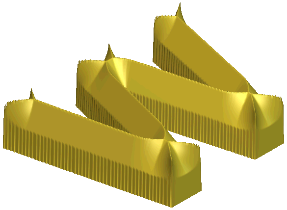

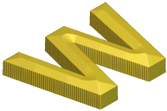

  8. Na caixa Ângulo de Canto, insira o raio dos cantos das letras. Isso permite aplicar conicidade a todas as áreas do relevo de altura constante que apresentem um raio menor que o especificado.
    No exemplo a seguir, você pode observar a diferença que especificar um raio de canto faz nas serifas dessa letra com uma altura constante de 6 mm e uma seção transversal angular.
    Raio de canto de 0.0
    Raio de canto de 12.0
