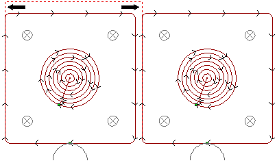

Distâncias são offsets
Se você tiver selecionado a opção Distâncias são offsets:
  1. Na caixa Offset X, insira a distância entre cada cópia ao longo do eixo X.
  2. Na caixa Offset Y, insira a distância entre cada cópia ao longo do eixo Y.
    Nota: Você pode configurar a distância de offset entre cada cópia utilizando um valor positivo ou negativo. Para criar um bloco de cópias à direita e acima do percurso selecionado, insira valores positivos nas caixas de offset. Para criar um bloco de cópias à esquerda e abaixo do percurso selecionado, insira valores negativos nas caixas de offset.
  3. Nas caixas Número de Linhas e Número de Colunas, insira o número de linhas e colunas que você deseja criar.
