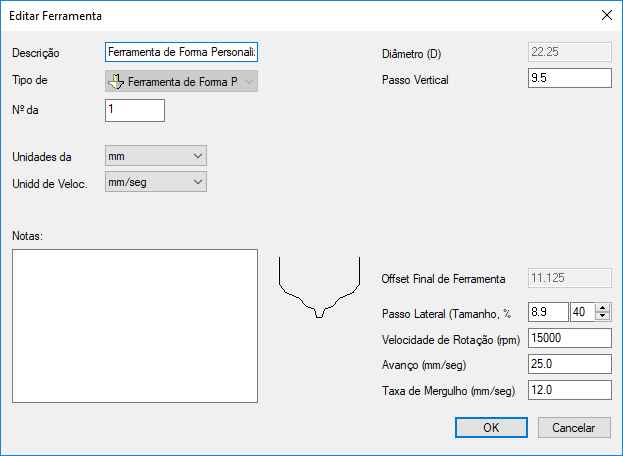

Quando você clica em , o diálogo Editar Ferramenta é exibido. Utilize esse diálogo para configurar os parâmetros para a sua ferramenta.

  2. Certifique-se de que o vetor esteja selecionado, e então na área Operações de Percurso do painel Percurso clique em para exibir o diálogo Editar Ferramenta.
    O diálogo exibe o perfil da ferramenta sendo criada, e contém caixas onde inserir detalhes sobre a ferramenta.
  3. Insira os parâmetros da sua ferramenta.

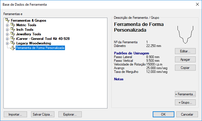

  4. Clique OK. O diálogo Base de Dados de Ferramenta é exibido.
    Sua ferramenta personalizada é adicionada ao final da árvore de ferramenta.
    Dica: Você pode arrastar a ferramenta para movê-la para uma nova posição na árvore de ferramenta.
  5. Clique OK para fechar o diálogo.
