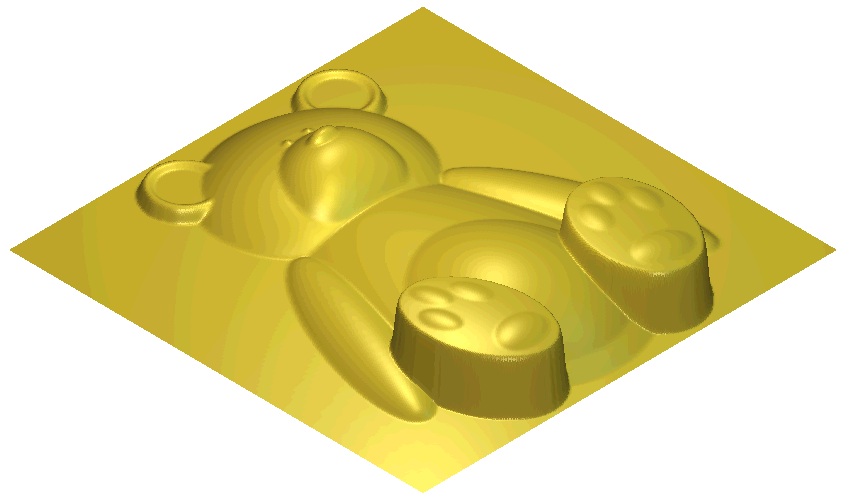

      Por exemplo, o relevo composto de um urso se parece com o seguinte:

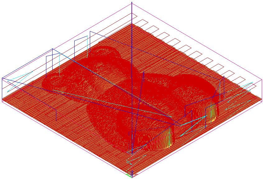

    • Simulando todos os percursos — Essa opção instrui o ArtCAM a simular todos os percursos calculados e então comparar os resultados com o relevo composto para identificar suas áreas não usinadas.
      No exemplo do urso, os três percursos utilizados para usinar o relevo composto do urso são simulados. São exibidos apenas na vista 3D como segue:

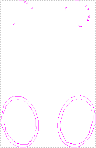

  8. Pressione a tecla F2 para exibir os vetores que representam as áreas não usinadas do relevo composto na vista 2D.
    No exemplo do urso, o ArtCAM identifica áreas não usinadas em torno dos pés e orelhas no relevo composto do urso.
