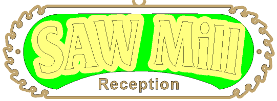

Na vista 2D, você pode atribuir cores diferentes a cada percurso calculado para exibir mais informação sobre um percurso que a vista padrão, por exemplo:

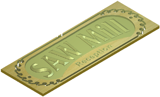

Na vista 3D, você pode simular percursos 2D ou 3D calculados num bloco de simulação. Você pode controlar como a simulação de percurso é renderizada e aplicar uma cor de profundidade a todas as áreas da simulação abaixo da altura Z zero. Isso permite visualizar claramente a peça finalizada. Por exemplo, os mesmos percursos 2D simulados mostrados acima podem se parecer com o seguinte:
Na vista 3D, você pode simular percursos calculados utilizando diferentes cores para exibir quais áreas são cortadas por cada ferramenta, por exemplo:
