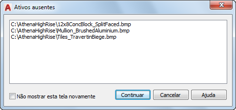

Caixa de diálogo Mapas de textura ausente
Lista os mapas de textura que não podem ser localizados para uma operação de renderização.
Esta caixa de diálogo é exibida quando você tenta renderizar uma cena com mapas de textura cujo caminho não é mais atual. Isso pode ocorrer se os mapas de textura forem movidos ou excluídos ou se o arquivo de desenho foi movido para um computador com mapeamentos de unidade de disco diferentes.
O programa procura mapas de textura na pasta em que o arquivo de desenho está armazenado e com a definição de Caminhos de mapa de textura, na caixa de diálogo Opções.
Lista de opções
As seguintes opções são exibidas.
List of texture maps
Lista os mapas de textura ausentes, junto com seus caminhos atribuídos anteriormente.
Continuar
Renderiza o modelo sem utilizar os mapas de textura ausentes.
