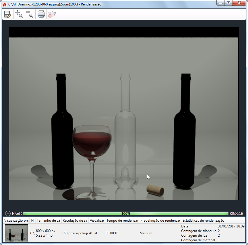

A janela Renderização divide-se nos dois painéis seguintes:
A renderização de cada desenho sempre aparece na janela de renderização correspondente.

Painel Imagem
Destino principal da saída do agente de renderização.
Fator de zoom
O fator de zoom vai de 1% até 6400%. É possível clicar nos botões Zoom + e Zoom - ou rolar a roda do mouse para alterar o fator de zoom atual.
Medidor de andamento
O medidor de andamento exibe o número de níveis concluídos, o andamento do processo de iteração atual e o tempo total de renderização.
É possível cancelar uma renderização clicando em Cancelar na parte superior da janela Renderizar ou pressionando a tecla Esc.
Painel Histórico
Os dados armazenados nas entradas de histórico incluem
  • Visualização prévia. Pequena miniatura da imagem renderizada finalizada.
  • Nome do arquivo de saída. Nome de arquivo da imagem renderizada.
  • Tamanho da saída. Largura e altura da imagem renderizada, em pixels.
  • Resolução de saída. Resolução da imagem renderizada em pontos por polegada (DPI).
  • Vista. Nome da vista que foi renderizada. Se não existir nenhuma vista nomeada atual, a vista será armazenada como Atual.
  • Tempo de renderização.Tempo de renderização medido em horas : minutos : segundos.
  • Predefinição de renderização.Nome da predefinição de renderização usada na renderização.
  • Estatísticas da renderização. Data e hora em que a imagem renderizada foi criada e o número de objetos na vista renderizada. As contagens de objetos incluem geometria, luzes e materiais.
Qualquer entrada de histórico com um nome de arquivo será salva.
